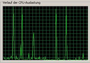

Was ich jetzt noch beobachte, ist eine regelmäßige kurze 100%-Spitze (siehe Bild).
Verursacher ist windowssearch.exe, bzw. searchindexer.exe. Ist das normales Verhalten?

Das Verhalten würde ich auf normal einstufen.
