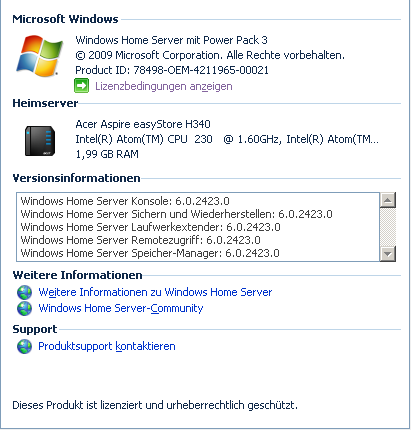

PS bei mir (acer) findet sich übrigens unter Ressourcen ... folgendes
Die Nutzung dieser Software durch Sie unterliegt den Endbenutzer-Lizenzbestimmungen des Herstellers. Wenn Sie diesen Bestimmungen nicht zugestimmt haben, sind Sie nicht berechtigt, diese Software zu verwenden.
mehr nicht ... :roll:

Nobby1805 hat geschrieben:PS bei mir (acer) findet sich übrigens unter Ressourcen ... folgendes

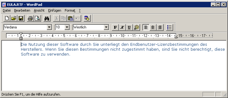

Btw: Wenn man dort den den Link "Lizenzbedingungen anzeigen" anklickt, öffnet sich das "wunderschöne" Wordpad innerhalb der Konsole.
sTunTe

Dann will ich deine Neugierde auf Acer mal befriedigen ;) nimm es als weiteren Keks :roll:
und der wunderschöne Wordpad kommt auch ... nur mit weniger Inhalt
PS auf meinem virtuellen Testsystem kommt zwar eine längliche Original-Microsoft EULA ... aber von dcpromo steht dort gar nix
