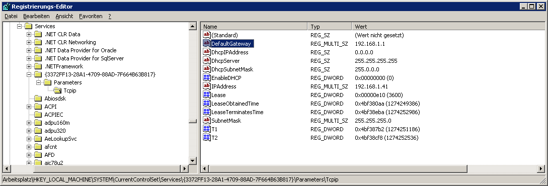

Edit: so, bei mir sieht das so aus
EnableDHCP auf 1 setzen müsste klappen
Edit2: evt müssen aber auch die anderen Einträge gelöscht werden (bis auf Standard)

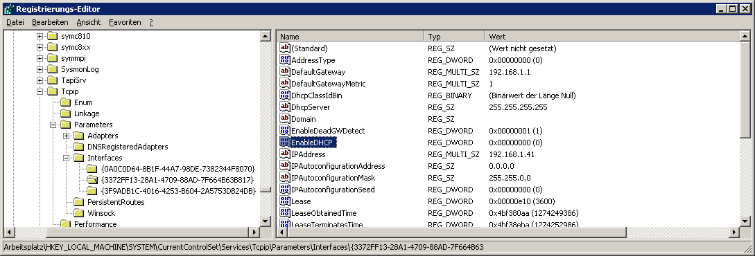

Edit3: habe noch eine zweite Stelle gefunden ...
nic 2.png (33.02 KiB) 2474 mal betrachtet
