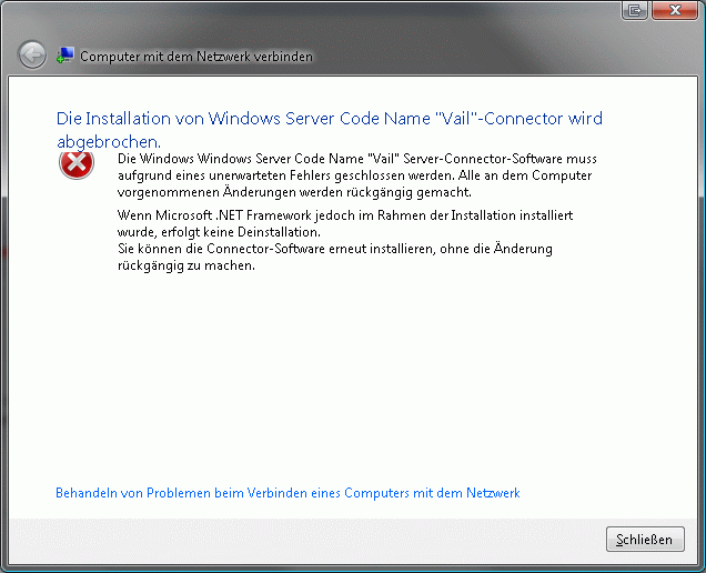

Was genau hast du ausgeschaltet? Ich habe das gleiche Problem und mal die Firewall auf dem Server komplett deaktiviert. Ging aber auch nicht. Kommt immer noch der Fehler:
Der Client hat Vista Ultimate 32 Bit. Eine weitere Firewall - ausser der Windows-Firewall - ist auch nicht installiert.
Komischerweise erscheinen die Clients im Dashboard als "Online" und ich kann vom Server aus auch eine Sicherung starten.
Re: connector lässt sich nicht installieren (Win 7 H P)
Verfasst: 29. Jun 2010, 08:27
von rille
Ich habe einen Workaround gefunden. Einfach das Installationsprogramm bei der Fehlermeldung wie oben im Screenshot per Taskmanager oder durch einen Neustart "abwürgen". Installiert ist an dieser Stelle nämlich schon alles und der Rechner auch beim Server angemeldet. Wenn man auf "Schließen" klickt, wird alles wieder deinstalliert, was man ja nicht möchte.
