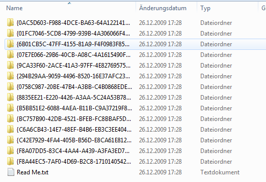

Irgendwo gab es einmal eine Hinweis, dass die Treiber auf dem Stick in einem GUID-Verzeichnis liegen müssen damit sie gefundne werden ...
Ich habe zwar noch nicht verstanden wann der WHS das macht und wann nicht .. aber manchmal legt er ein Verzeichnis an: Windows Home Server-Treiber für Wiederherstellung
und der Inhalt sieht dann so aus
Re: Restore auf einem der Clients geht nicht

Nobby1805 hat geschrieben:und der Inhalt sieht dann so aus
Bei mir siehr der Inhalt des "Windows Home Server-Treiber für Wiederherstellung" etwas anders aus:
01.05.2010  15:11           295 Read Me.txt
12.05.2010  20:52    <DIR>      vboxnetflt_m.inf_x86_neutral_cb2581461bda5b57
12.05.2010  20:52    <DIR>      rt86win7.inf_x86_neutral_89e8f4850b940e85
12.05.2010  20:52    <DIR>      nettun.inf_x86_neutral_49694089c24355d2
12.05.2010  20:52    <DIR>      mshdc.inf_x86_neutral_f64b9c35a3a5be81
12.05.2010  20:52    <DIR>      disk.inf_x86_neutral_b431b61a11f8df6c
12.05.2010  20:52    <DIR>      agfinst.inf_x86_neutral_806054b786c0519d
