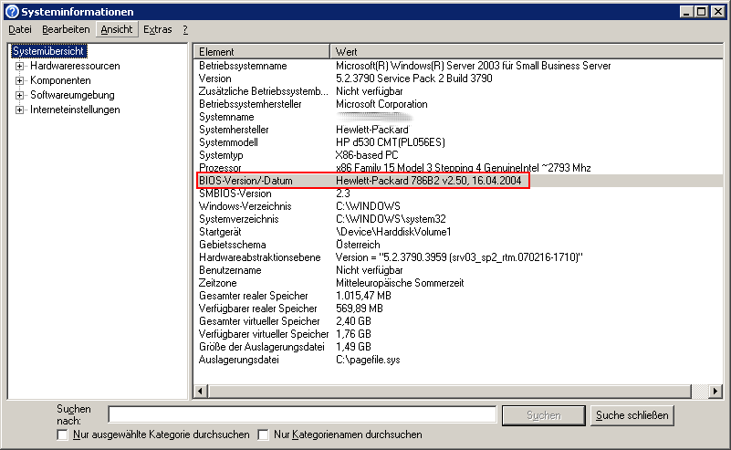

Es gibt verschiedene Programme, die die BIOS Version und andere Hardwaredaten auslesen können, z.B. Sisoftware Sandra.
Am einfachsten geht es jedoch mit "msinfo32.exe". Einfach bei Start->Ausführen am Server Desktop eingeben.
Dann bekommst du diese Ansicht:
lg Alex
