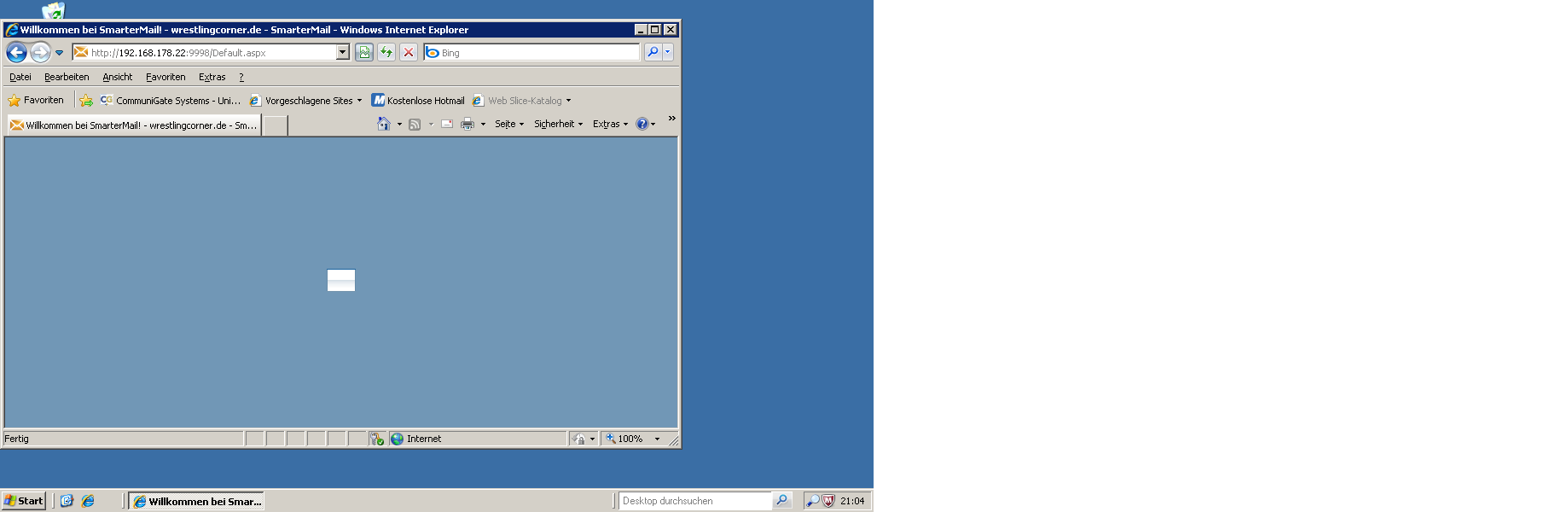

von WrestlingCorner
ich habe eine Frage an Euch, wenn man die Smartermail Login - Software auf dem WHS direkt ausführt komme ich nachdem Login mit einer korrekten Email-Adresse nicht weiter. Ist dies normal?
Es kommt kurz der Ladebalken und dann bleibt er stehen.
Hier ein Screenshot.
login smartermail.png (51.65 KiB) 8275 mal betrachtet
Kann man also die Email-Anwendung nicht direkt auf dem Server ausführen?
Ich frage nur, da ich mich in Zukunft per VPN auf den WHS einloggen möchte, und da sollte die Funktion schon gehen?
Vielen Dank.

von transocean
hast Du Smartermail mit eigenem Webserver installiert, oder hast Du Smartermail in den IIS integriert? Wenn letzteres der Fall ist, dürfte Login nur über den IE funktionieren.

von WrestlingCorner
ich habe smartermail in iis integriert. wenn ich aber im internet explorer vom whs die ipadresse und den port eingebe bleibt er auch hängen. das dürfte doch nicht sein, oder ?
dir auch schöne pfingsten
