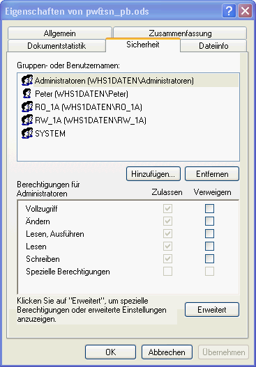

1. Test, sowohl unter Martina als auch einem anderen Account (bei dem es klappt) mal mit rechts auf eine Datei klicken und Eigenschaften > Sicherheit auswählen
sehen die beide identisch aus ? Gibt es 2. Gruppen RO_? und RW_? (? ist ein Buchstabe dem der WHS dem Share zuordnet) und sind jeweils für dieselben Gruppen auch dieselben Rechte eingetragen
Dies ist ein ScreenShot aus Sicht des Benutzers "Peter".
Beim Benutzer "Martina" (auf demselben PC) fehlen die beiden Reiter "Sicherheit" und "Dateiinfo".
2. auf dem WHS unter Computer > Verwalten > Benutzer & Gruppen schauen ob Martina dort eingetragen ist
Da ist alles normal. Der Benutzer "Martina" hat ebenso Vollzugriff auf das persönliche Verzeichnis "Martina" wie der Benutzer "Peter" auf das persönliche Verzeichnis von "Martina".
Habe ich bereits mehrmals geprüft. Sieht immer korrekt aus.
