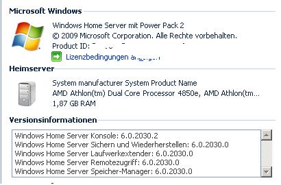

Aber in der Zeit, in der Du dich in Linux einarbeitest, könntest Du auch in der Ereignisanzeige oder in den Log-Files des WHS nachsehen und hier posten... da muß ja was zum finden sein. Wenn ich richtig gesehen habe, hast Du erst PP2 drauf es ist schon lang PowerPack 3 draußen. --> System auf den neuesten Stand bringen! (falls es die Test bzw. Beta Version vom PowerPack2 ist, mußt du die erst deinstallieren und dann updaten)

Re: Ständiger Datenverlust
Schau dir das ganze doch mal mit dem Add-In Datenträgerverwaltung an ... dort sieht du auf welcher Platte die Daten liegen (sollten) ... und wie schon geschrieben: aktualisiere auf PP3
