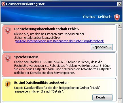

habe oben genanntest System seit ein paar Monate. (3X Hitachi 1GB Festplatten)
Habe gestern ein paar Daten rübergeschaufelt und irgendwann ist ein Fehler aufgetreten...
Und jetzt blinkt der HDD2 Slot immer rot.
Auf meine Daten kann ich zum Glück noch zugreifen, aber die Festplatte wird nicht mehr erkannt.
Habe den Server jetzt ein paar mal neu gestartet und auf vom Netz genommen, allerdings hat es nichts gebracht.
Auch das nachdrücken oder aus/einschieben der Festplatte hat nichts gebracht.
Was sollte ich nun tun? Bin irgendwie ratlos :ugeek:

Natürlich TB Festplatte :lol:
Server habe ich wie schon gesagt ein paar mal neu gestartet/ Gebootet/vom stromnetz weg...leider ohne Erfolg.
Gleich beim Starten blinkt die HDD2 Leuchte ganz kurz rot auf. Wenn er dann hochgefahren ist dann blink die Leuchte rot.
Die Konsole sagt...(siehe Bild)

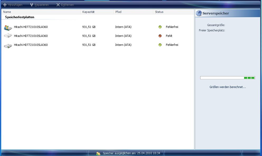

Re: ACER H340 HDD2 Blinkt Rot
Au wei ...
dann mach bitte mal einen Screenshot von Konsole / Serverspeicher und poste aus dem WHS-Logverzeichnis auf dem WHS den aktuellen backup-....log

Hier der Screen vom Speicher und Backup file.
Hoffe dein "Au wei" ist nicht ganz so schlimm :-/
Die Platte scheint hin zu sein ... versuch mal ob du sie im Serverspeicher "Entfernen" kannst
