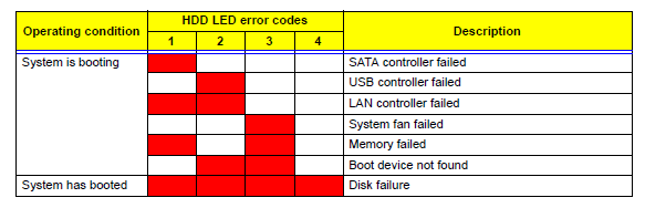

Re: WHS und Western Digital EARS Festplatten
Verfasst: 26. Dez 2010, 00:03
s. Errorcodes

Nobby1805 hat geschrieben:s. Errorcodes
Hey, super, jetzt habe ich den Fehler gefunden! Die HDD war nicht als "aktiv" markiert! Danach lief alles wunderbar!
