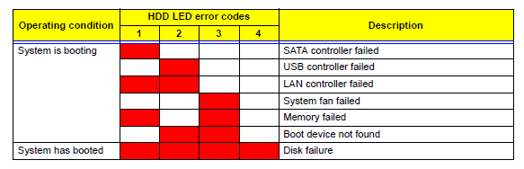

Die Systemwiederherstellung hat aber doch nicht so richtig geklappt. Es wird zwar begonnen die Systempartition anzulegen (Image wird drauf kopiert?) und ein Reboot wird auch gemacht. Jedoch passiert dann nicht mehr viel und der WHS bleibt mit einem roten "i" und zwei roten Lichtern (dort wo HD#2 und HD#3 - von unten gezählt sitzen würden) stehen. Und die Software am PC findet logischerweise den Server nicht.

Re: WHS und Western Digital EARS Festplatten
s. Errorcodes

Nobby1805 hat geschrieben:s. Errorcodes
Hey, super, jetzt habe ich den Fehler gefunden! Die HDD war nicht als "aktiv" markiert! Danach lief alles wunderbar!
