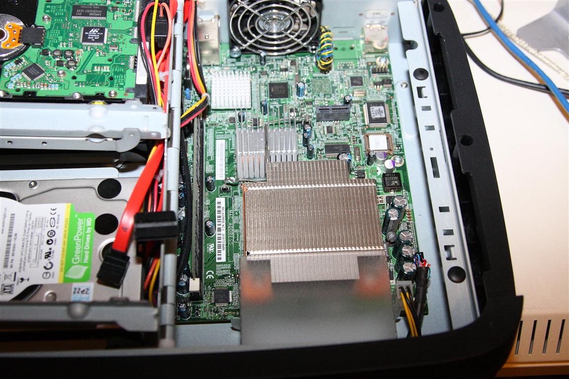

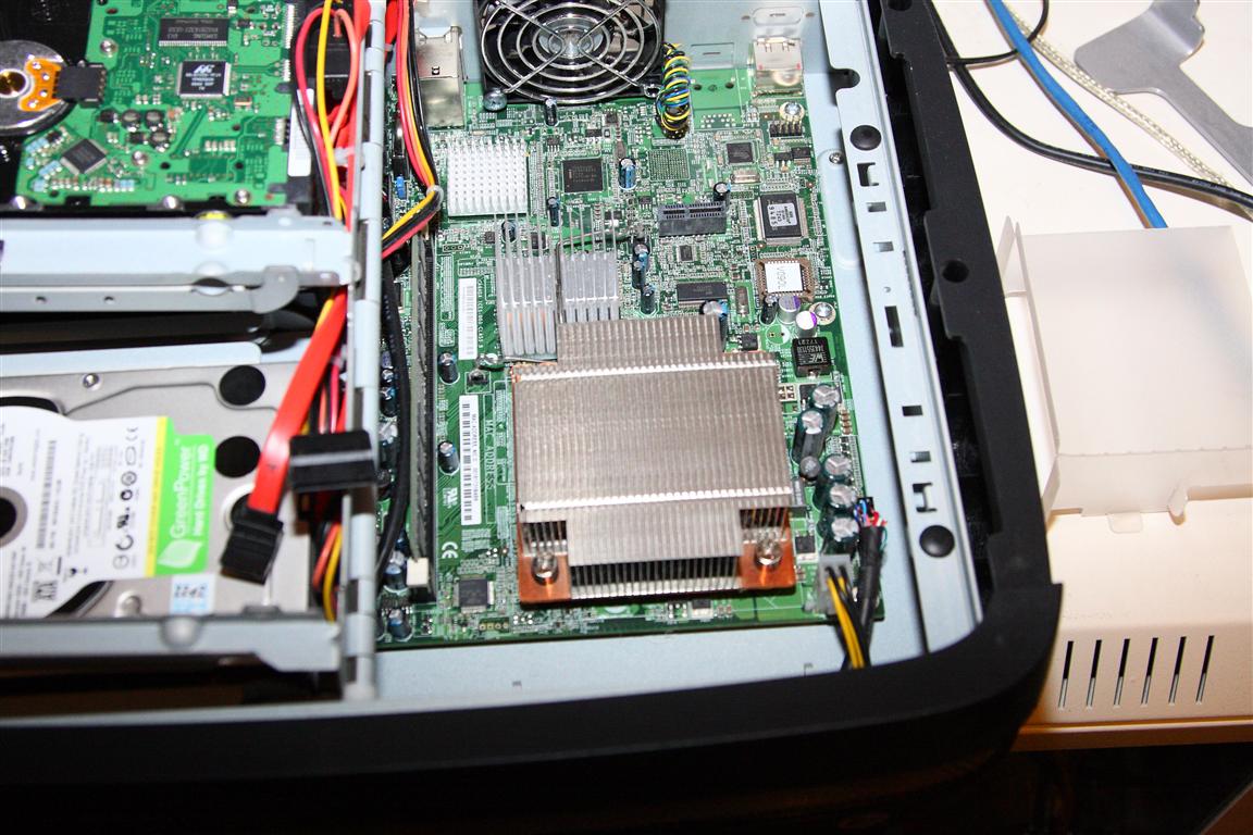

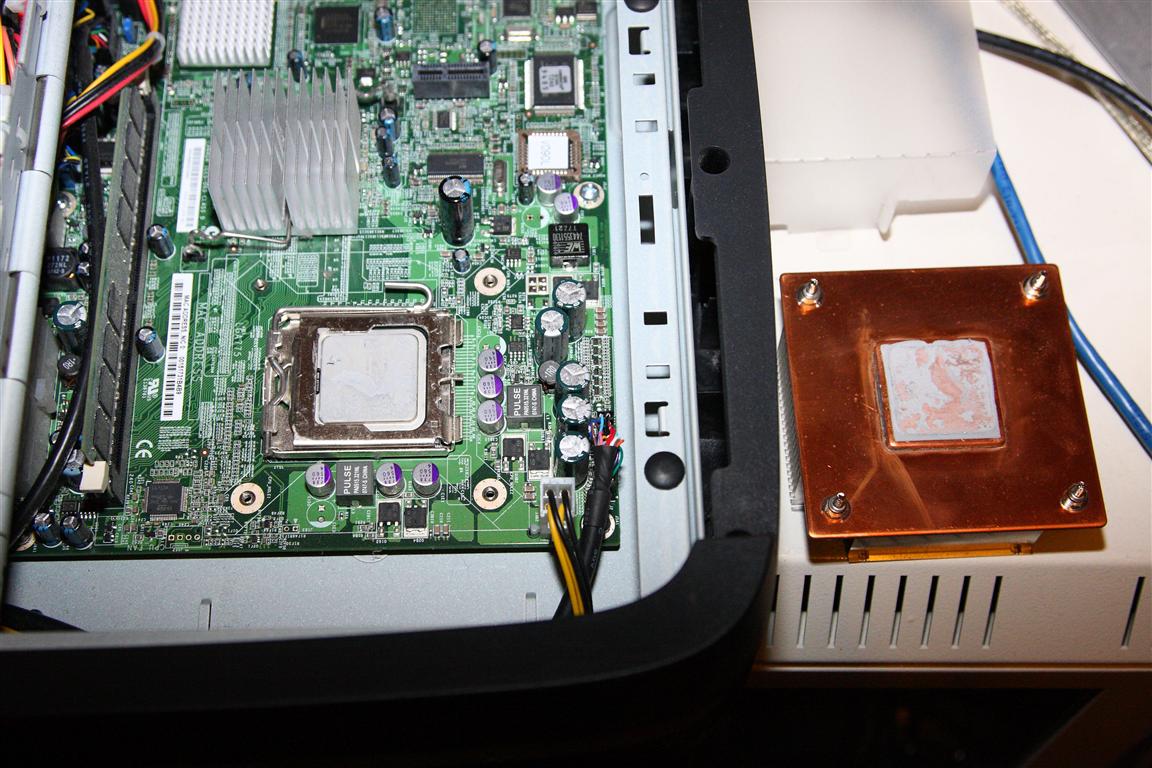

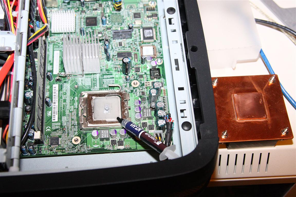

Anbei mal ein paar Fotos der Umbauaktion.
Den Plattenkaefig zur Seite geklappt
IMG_9176 (Medium).JPG (170.74 KiB) 87975 mal betrachtet
Nach Entfernen des "Windkanals"
IMG_9177 (Medium).JPG (162.3 KiB) 87975 mal betrachtet
Die CPU ist freigelegt
IMG_9185 (Medium).JPG (165.41 KiB) 87975 mal betrachtet
Gereinigt und mit frischer Waermeleitpaste
IMG_9188 (Medium).JPG (171.77 KiB) 87975 mal betrachtet
