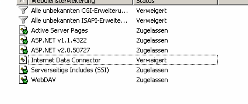

Was mir gerade noch in einem Screenshot den du per PN geschickt hast aufgefallen ist
iis webdav.PNG (84.76 KiB) 5401 mal betrachtet
Hast du WebDAV zugelassen ? Das ist nicht Standard-WHS
Hattest du schon mal einen Ping auf 127.0.0.1 und einen Ping auf localhost probiert ?

WebDav ist sicher zugelassen, weil ich das AddIn "WebFolder" installiert habe. Das benutzt WebDav.

Du solltest WebDAV mal abschalten ... damit hat es schon Probleme gegeben

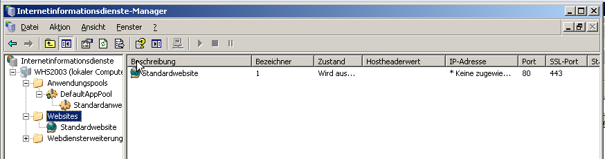

und dann könntest du mal den IIS so manipulieren dass du folgende (minimale) Einstellung bekommst .. zuerst die Websites stoppen und löschen und dann die AppPools
iis reduziert.PNG (15.85 KiB) 5333 mal betrachtet
PS man kann mit einem rechtsklick auf den Servernamen > Alle Aufgaben > Konfiguration sichern/wiederherstellen ... vor den Änderungen die Konfiguration unter einem Namen speichern und dann später wieder herstellen
