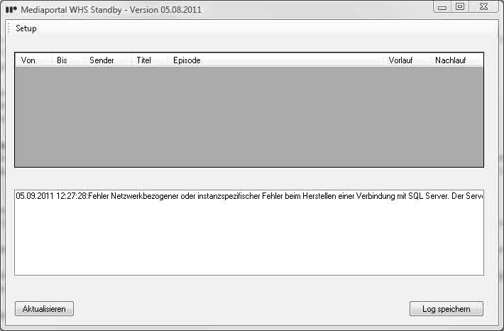

Re: Tool für Kalendereinträge aus MediaPortal
Generell wird immer nur ein Kalendereintrag erstellt.
Das heißt im sobald eine Aufnahme läuft erfolgt keine Änderung am Kalender. Erst wenn diese vorbei ist, wird ein Eintrag für die nächste Aufnahme erstellt.
Die alte Version hat einen Fehler mit MySQL, welcher genau diese Fehlermeldung produziert. Das liegt daran, dass die Verbindung nicht korrekt beendet wird und jedes mal eine neue Verbindung aufgebaut wird. Irgenwann sind es dann zu viele Verbindungen zum SQL Server.
Du solltest auf alle Fälle die neuste Version nehmen.
Und dann einfach mal laufen lassen und warten bis eine Aufnahme fertig ist.

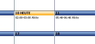

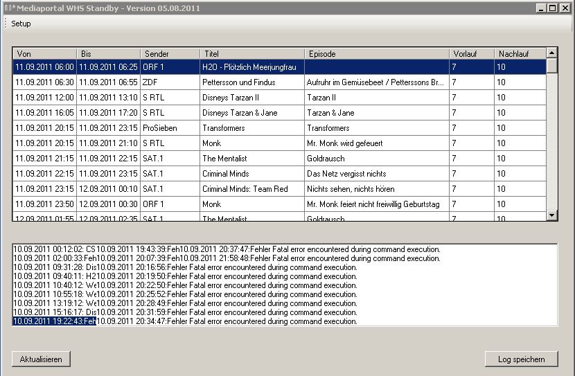

Hallo larry,
...langsam komm ich mir echt blöd vor. Da funktioniert das Tool echt super für einen oder zwei Tage, und dann krieg ichs nicht mehr zum funktionieren. Dann muss ein Neustart her, und dann gehts wieder. Ich weiß nicht, was ich falsch mache... Ich hab sogar den Homeserver neu installiert, und die Probleme sind die gleichen.
Des weiteren habe ich nach wie vor das Problem, daß bei sich überschneidenden (oder direkt aneinander angereihten) Aufnahmen nur für die erste ein Kalendereintrag erstellt wird.
Ich habe mal zwei Screenshots angehängt. Der erste vom Standby-Tool, der zweite von meinem Kalender, in dem immer ein paar Einträge stehen bleiben...
Was muß ich denn mit diesen Einträgen anfangen? Auf welches Problem lässt die Meldung denn schließen? Mediaportal 1.2beta funktioniert super... Ich denke nicht daß es daran liegt...
Sollte ich auf MP 1.2 Stable warten?
VIelen Dank für Deine Hilfe und Gruß,
n3tc0mm
n3tc0mm
