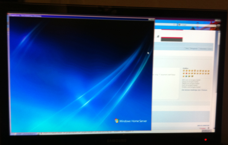

Ach so, die Antwort:
Der Hintergrund ist blau mit den komischen Streifen (Blitzen oder was das sein soll). Bin tatsächlich über rdp drin - richtig mit Anmeldung und so.

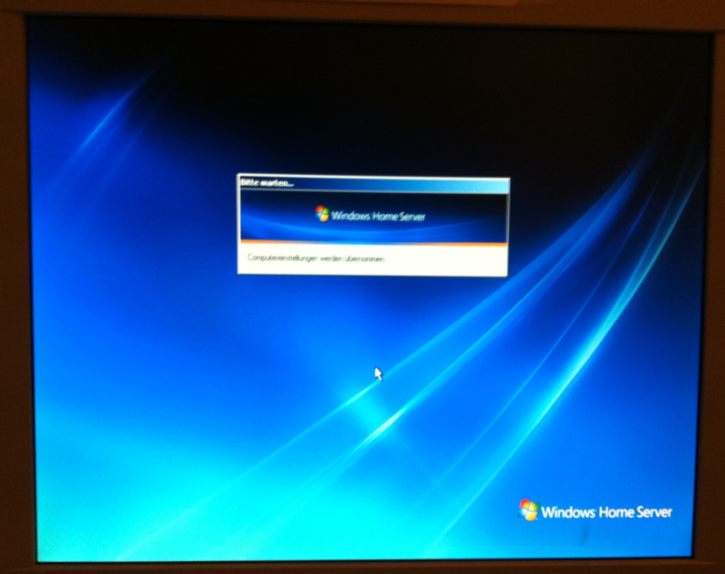

Nun sind es knapp 5 Stunden...
b) mit Ersatz-HD oder original-?
c) mit nur einer HD oder mit allen?
ja. Vgl. die unscharfen Anhänge (müsste aber für den Eindruck gehen?) Nr. 001 auf dem client (im Hintergrund die Maske des Forums), Nr. 002 auf dem whs.Nobby1805 hat geschrieben:und auf dem Monitor steht immer noch dieselbe Meldung ?
Netzwerk blinkt ab und zu, HDs ist ruhig, "i" dauerhaft (hell???)blauNobby1805 hat geschrieben:Blinken den irgendwelche LEDs (Platte, Netzwerk) noch oder sind die jetzt ruhig geworden ?
o.k. Ich werde es dann erst nur mit Reboot versuchen. Erfahrungsgemäß muss ich aber damit rechnen, dass es keinen Unterschied zu jetzt geben wird...Nobby1805 hat geschrieben:Ich würde jetzt noch bis morgen warten ... wenn es dann noch nicht weiterr ist einen Reboot versuchen ...
a) Das vollständige Recovery oder das einfache?Nobby1805 hat geschrieben:PS Notfalls musst du dann doch noch einmal ein Recovery mit Reset-Taste und rot blinkendem i versuchen

1. (11.45Uhr): Alle Platten:
altes Bild, also: Computereinstellungen werden übernommen" geht nicht weiter
Keine HD am WHS außen rechts angezeigt
2. (12.30): HD1 + HD2
Fährt Windows nicht hoch

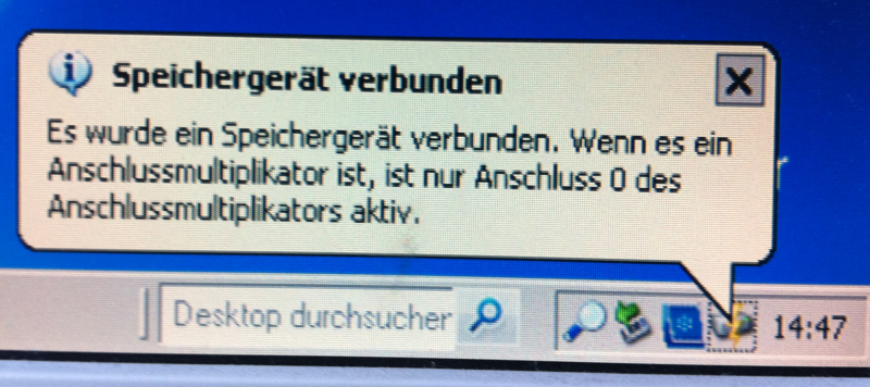

Während des Betriebs HD2 eingeschoben
o Info (vgl. Anhang): Speichergerät verbunden Wenn es ein Anschlussmultiplikator ist, ist nur Anschluss 0 des Anschlussmultiplikators aktiv
o Klick auf die Meldung, ein Programm (Intel Matrix Storage Console) öffnet sich und meldet alle Festplatten aktiv und in Ordnung (Festplattenstatus ok)
o AUCH HD2 wird angezeigt
o Firefly-Fehlermeldung !!! (Das erscheint mir sehr interessant!)

HD2 im Betrieb eingeführt, HD2-Kontrollämpchen blinkt einige Zeit rot(!), stoppt, dann blau dauerhaft, i rot bleibt

Re: kein LightsOut / kein RDP+Connector-Zugriff
So, ein paar Kommentare zu deiner Test-Serie
Da die HD-LEDs von einem Software-Treiber angesteuert werden und nicht von der Hardware kann das nur funktionieren wenn Windows richtig gestartet istJonas hat geschrieben:1. (11.45Uhr): Alle Platten:

Hattest du vorher schon die HD5 und HD6 erwähnt ? Ist das ein eSATA Erweiterungsgehäuse ? Welches ? Das hat vorher richtig funktioniert ?7. HD1 + HD3 + HD4 + externes Gehäuse mit HD5 + HD6
Diese Fehlermeldung hätte ich nach dem Anschluß der eSATA-Erweiterung erwartet ... nur der Sicherstllung haleber: HD1 - HD4 sind die interneen Platten des H340 von unten nach oben gezählt ?o Info (vgl. Anhang): Speichergerät verbunden Wenn es ein Anschlussmultiplikator ist, ist nur Anschluss 0 des Anschlussmultiplikators aktiv
für die Verwaltung des SATA Anschlusses, was zeigt er denn dort an 4 Platten oder 3 Platten ?o Klick auf die Meldung, ein Programm (Intel Matrix Storage Console) öffnet sich und meldet alle Festplatten aktiv und in Ordnung (Festplattenstatus ok)

Glaube nicht.Nobby1805 hat geschrieben:Hattest du vorher schon die HD5 und HD6 erwähnt ?
Ja.Nobby1805 hat geschrieben:Ist das ein eSATA Erweiterungsgehäuse ?
Fantec... (vgl. http://www.amazon.de/Fantec-Externes-Fe ... 001P3QS5C/ sowie viewtopic.php?f=10&t=12383)Nobby1805 hat geschrieben:Welches ?
Jo, alles völlig problemlos. Einzige Einschränkung, dass ich irgendwann die Firefly-Fehlermeldung hatte und diese hierauf zurückführte. Allerdings macht das nach den heutigen Versuchen eher den Eindruck als hinge es mit der wahrscheinlich kapputten HD2 zusammen.Nobby1805 hat geschrieben:Das hat vorher richtig funktioniert ?
Genau.Nobby1805 hat geschrieben: ... nur der Sicherstllung haleber: HD1 - HD4 sind die interneen Platten des H340 von unten nach oben gezählt ?
