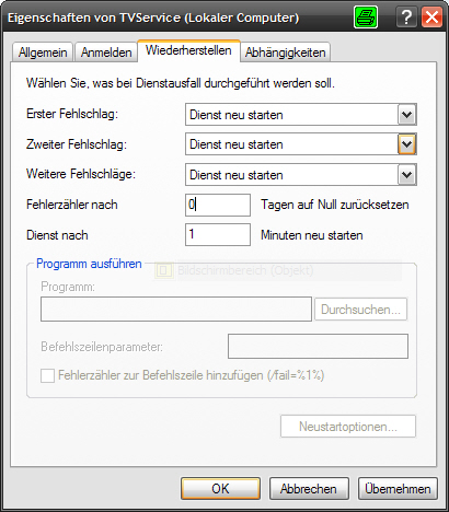

ginge schon. Du könntest aber vorher mal schauen, ob es funktioniert, wenn du den Dienst neu starten lässt.
Das kannst du in den Diensteigenschaften einstellen:

Habe mal wie von dir empfohlen eingestellt, dabei habe ich gesehen das der Dienst auf manuell starten stand.
Mir ist wieder eingefallen, dass ich dies mal vor langer Zeit so eingestellt habe, da ich in LightsOut den TV-Server (wie den DriveExtenderMigrator auch) durch LightsOut stoppen und starten lasse.
Scheinbar startet LightsOut nicht immer sauber den TV-Server. In der Ereignissteuerung jedenfalls steht auch kein Fehler zum TVService drinnen.

nimm mirs nicht übel. Aber ich will mich doch schon auf Funktionen beschränken, welche Sinn machen. Am besten stellst du den Dienst wieder auf automatisch und nimmst ihn bei Lights Out raus. Dann dürfte es nämlich schon einwandfrei laufen.
Bei LightsOut müssen nur Dienst eingetragen werden, welche Probleme mit Standby haben. Der TV Service zählt hier nicht dazu. Vor allem sorgt ja auch das Script dafür, dass nicht während einer Aufnahme in den Standbymodus gewechselt wird.
