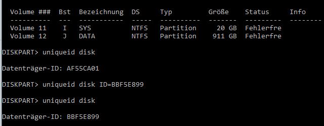

Leider kann die Version von DISKPART, die auf dem Server 2003 ausgeliefert wird die Signatur einer Platte nicht ändern :( jetzt könnte man entweder die Einträge für die Platte in der Registry so ändern, dass die veränderte Signatur akzeptiert wird, da kann ich aber das Risiko überhaupt nicht einschätzen, oder du könntest die Platte an einen anderen Rechner hängen, wo DISPART das UNIQUEID Kommando kennt ...
Aber Vorsicht mit DISKPART, damit habe ich mir schon einige Platten zerschossen :(
list Disk ... hier sieht man welche disk (nummer) die richtige ist -> n
select disk n
detail disk ... noch mal prüfen, ob es wirklich die richtige Platte ist ... muss 2 Partitionen (SYS und DATA) haben
uniqueid disk ... hier müsste dann AF55CA01 anzeigt werden
uniqueid disk ID=BBF5E899
uniqueid disk ... jetzt müsste hier der neue Wert angezeigt werden
Dann Platte wieder in den WHS, booten und hoffen

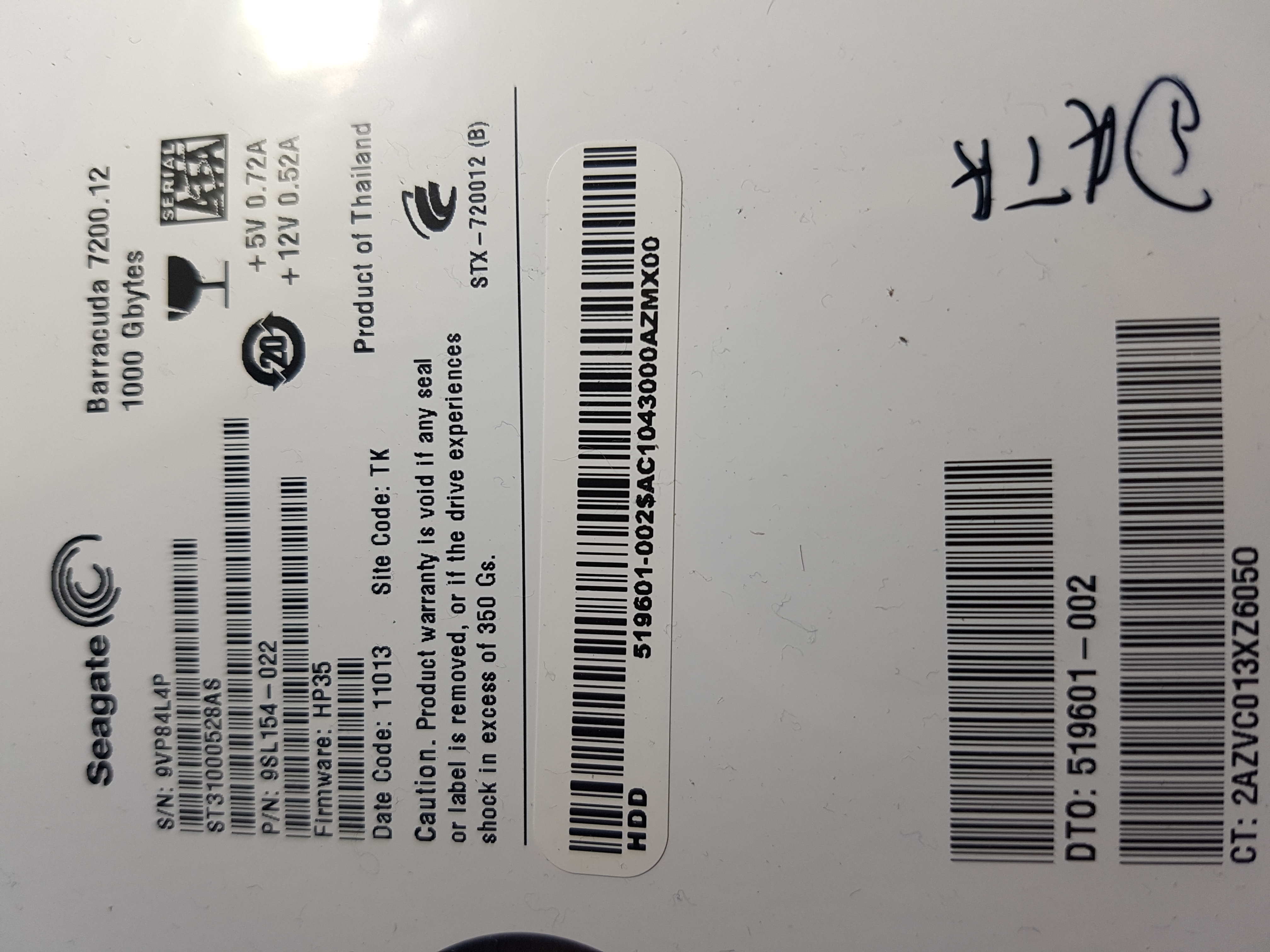

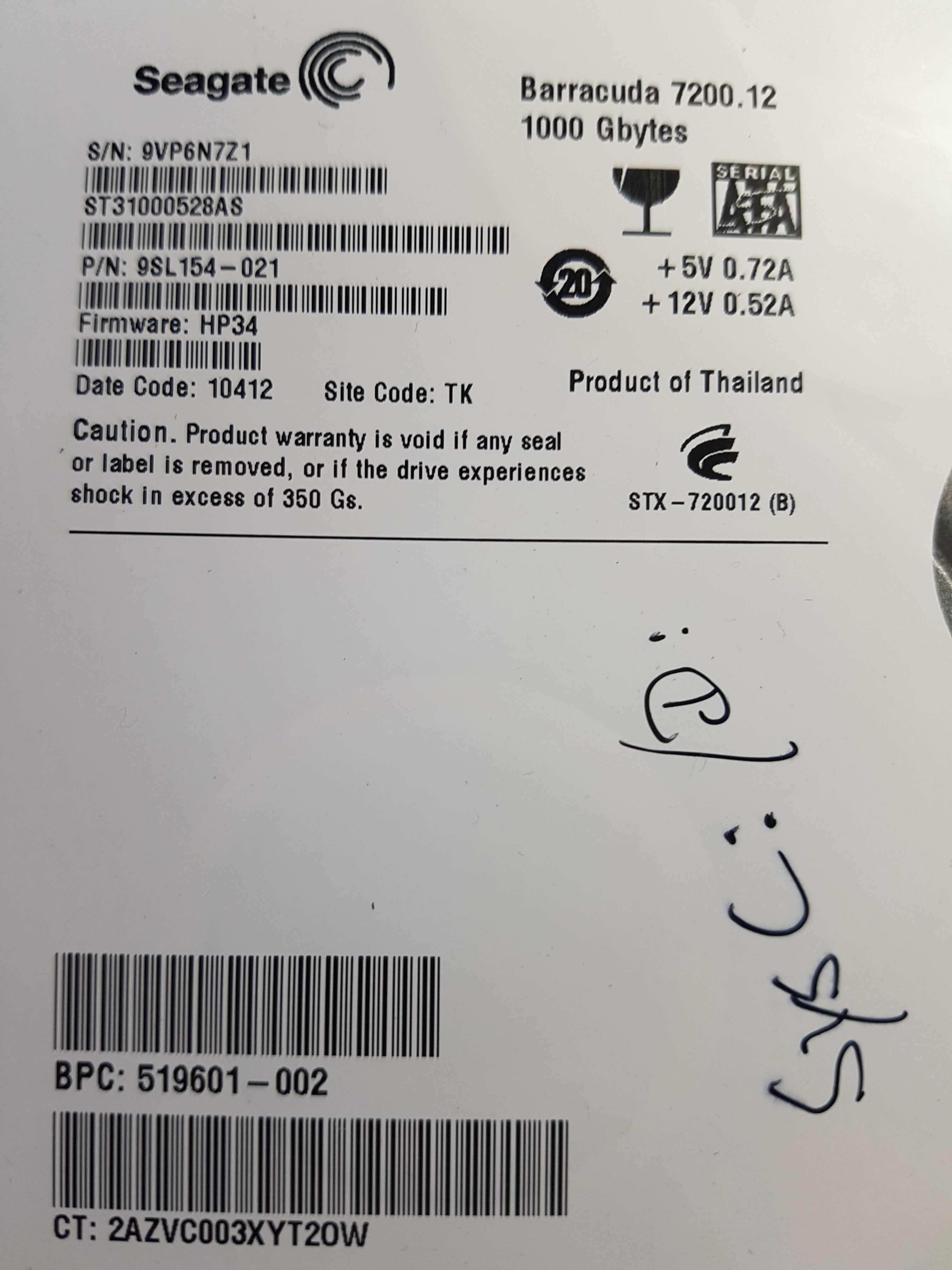

Was mir wieder einfällt, die DATA-Platte hatte ich auf Garantie ausgetauscht bekommen, deswegen haben die Platten verschiedene Firmware.

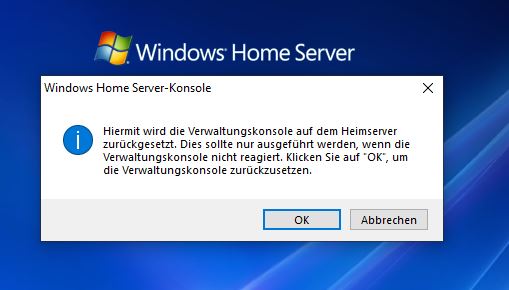

Würde es etwas nützen, die Konsole zurückzusetzen?
