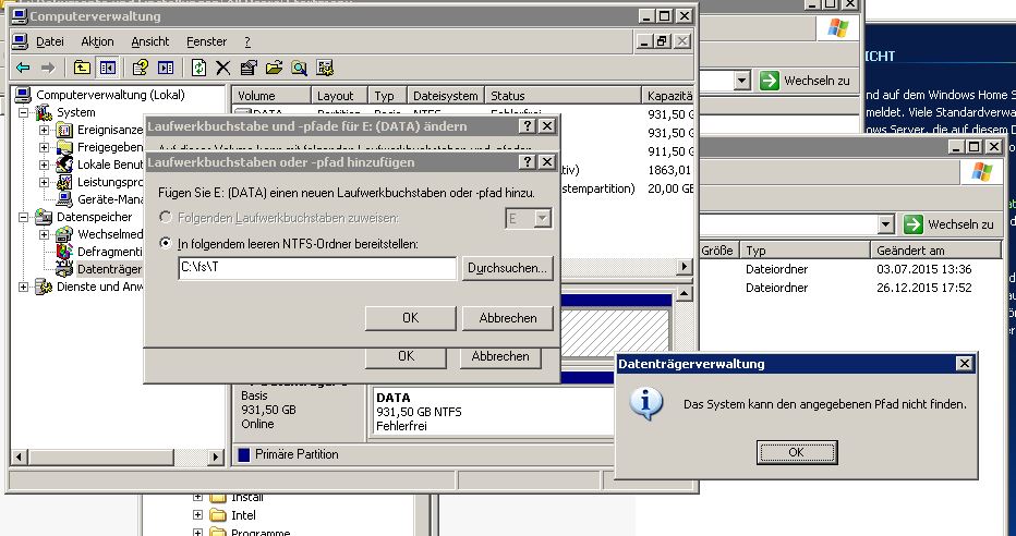

Gehe in die Datenträgerverwaltung und klicke rechts auf diese Samsung USB-Platte ... Laufwerksbuchstaben und -pfade ändern ... Hinzufügen ... trage bei "In folgendem leeren NTFS-Ordner bereitstellen" C:\fs\T ein und beende mit OK
Jetzt müsstest du über den Weg C:\fs\T auf die Platte zugreifen können und im WHSDisks-Log sollte es auch keine Fehlerhinweise mehr geben ... evt. musst du einmal booten damit die Platte auch in der Datenträgerverwaltung wieder richtig aufgeführt wird

Ich habe jetzt auch versucht, die Platte direkt intern einzubauen, statt über USB.
Leider lässt sich der Pfad nicht erstellen:
