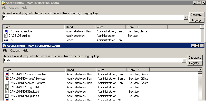

Schau dir bitte Shares (soweit vorhanden) mit dem Explorer > Eigenschaften > Sicherheit auf D:, D:\de, c:\fs\o\DE und c:\fs\q\DE\ an ... wenn dort irgendwo ein Haken bei Verweigern ist ... mach ihn weg !!!

Nachher ist man immer schlauer ... schau dir bitte mal das Tool AccessEnum von Sysinternals an http://technet.microsoft.com/de-de/sysi ... s/bb897332
Ich werde heute oder morgen mal Screenshots eines frisch installierten WHS posten
Re: Die Verbindung zwischen diesem Computer und dem Heimserv
Verfasst: 10. Feb 2012, 17:23
Da gibt es nicht viel zu screen-shotten :) pro Platte gibt es auf einem normalen WHS 2 Deny-Einträge
Verfasst: 10. Feb 2012, 18:46
Die Denies mit "Windows Home Server Users" müssen alle weg ... ich weiß gar nicht wo die herkommen ??

wenn du auf die Zeile im AccessEnum klickst dann wird die Securityanzeige dieses Eintrages aufgerufen so wie du sie auch über den Explorer bekommen hast ... dann nimmst du den/die Haken bei Deny weg und sagst OK .. und dann der nächste

Ja Access Denied = Zugriff verweigert - klingt schlecht und schliesst alle Mitglieder der vordefinierten Gruppe Benutzer ein.
Und eine Verweigerung überstimmt alle anderen Benutzerrechte, also selbst wenn der Administrator Vollzugriff hätte, da er aber auch Mitglied der Gruppe Benutzer ist, trifft ihn der Bann ebenfalls.
Woher diese Einstellung freilich kommt, ist auch mir rätselhaft, da Windows das normalerweise nicht von sich aus tut.

ich habe micht stur an Deine beiden Bilder gehalten, es sind nun bei mir die gleichen Denies, wie bei Dir.
Neu gebootet habe ich auch. Es klappt weder vom Client, noch klappt s vom Desktop des WHS.

Lass bitte AccessEnum noch einmal für komplett C laufen und schick mir den Screenshot
