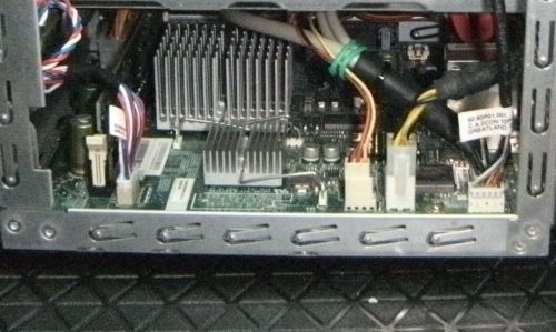

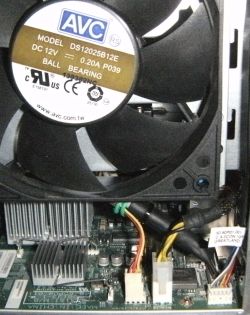

Die Beschaltung des FAN-4-Pins ist gelöst. Warum nun hier nicht der "Normstecker" wie beim Originallüfter verbaut wurde - kann ich nicht beantworten.
Da hätte dann der 3er PIN des Zusatzlüfters gleich gepasst.
Links - schwarz - Masse; Rot + 12 V; Gelb - Tacholeitung; daneben dann blau ist hier aber frei, da der kleine Lüfter die Leitung nicht hat und bleibt somit frei.
An der "dreibeinigen" Originalkupplung des Lüfters muss nur die rechte Nase abgeschliffen werden, dann passt er auch auf den 4er PIN.
- Innen_Zusatzlüfter_7b.jpg (21.11 KiB) 5050 mal betrachtet
- Innen_Zusatzlüfter_5b.jpg (34.5 KiB) 5050 mal betrachtet

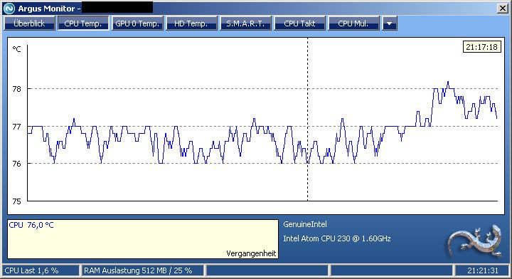

Den Origiallüfter habe ich nun gedreht, so dass er in das Gehäuse hinein bläst und im Zusammenspiel mit dem zusätzlichen Lüfter so einen kleinen Kreislauf geschaffen.

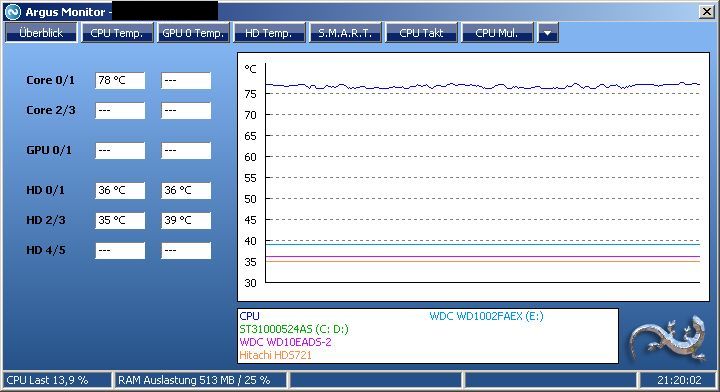

Die FP-Temperatur liegt nun nach gut 3 Stunden zwischen 35 und 39 Grad während die CPU ohne Last auf 77 Grad abfällt.
- 20110830 ArgusTemp_4a.jpg (48.31 KiB) 5050 mal betrachtet
- 20110830 ArgusTemp_3a.jpg (51.92 KiB) 5050 mal betrachtet
Anzeige in der Taskleiste
- .20110830 ArgusTemp_2.jpg (3.99 KiB) 5049 mal betrachtet
Damit kann man nun leben und werde sehen, ob der andere Lüfter noch etwas mehr bringt. Versendemail ist gerade gekommen.

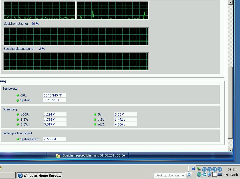

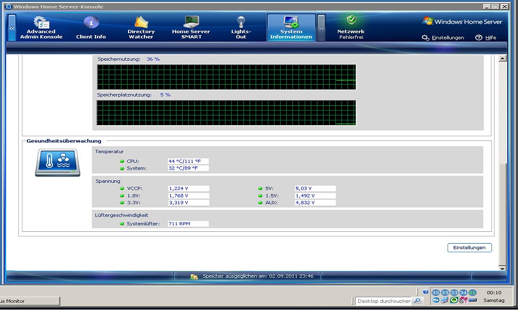

Mir heute morgen nach nun doch längerer Laufzeit die Temparaturdaten noch einmal angesehen und die FP haben sich auf einen guten Wert von 32 - 35 Grad eingepegelt während ich bei den CPU-Daten irgendwie Differenzen sehe, wobei aber doch beide Messsysteme auf die gleichen Sensoren zugreifen müssten.
Die H340 Überwachung zeigt mir 63 Grad und Argus 75.
- Systemdaten_2.jpg (76.85 KiB) 5039 mal betrachtet
Damit bin ich aber deutlich niedriger zu den Daten vor dem Lüfterum- und Einbaubau.
Der große Lüfter saugt die Luft ein und verteilt sie über alle Platten, während der Kleine auf der anderen Seite sie ebenfalls von aussen einsaugt, dann aber unter den FP-Einschüben über die CPU wieder nach draußen blässt und dabei auch die von oben kommende Luft des Großen mit nimmt.
Ein Temperatursenkung für die FP um ca. 15 Grad und die der CPU um 5 Grad sind gute Werte und können so bleiben.

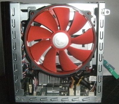

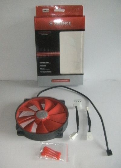

Der
neue Lüfter ist drin, (dabei sind noch Adapter, um auch die Verbindung auf andere Anschlüsse zu realisieren.)
- Neuer Lüfter_1a.jpg (23.47 KiB) 5019 mal betrachtet
- Neuer Lüfter eingebaut_1a.jpg (28.82 KiB) 5019 mal betrachtet
Ein Problem bei dem ganzen Umbau ist, dass der Connector (10) - Backplane board LED cable connector - vom Board abgesteckt und durch die Durchführung entfernt werden muss, da sonst der PIN-Connector vom Lüfter nicht durch die Durchführung passt. ( es fehlen ca. 2 mm / man könnte es wohl irgendwie durchquetschen.)
FP-Temperatur hat sich fast nicht mehr geändert aber die CPU-Temperatur ist noch mal um ca. 15 Grad geringer geworden.
- 20110903 Temp mit anderen Lüfter.jpg (92.92 KiB) 5019 mal betrachtet
