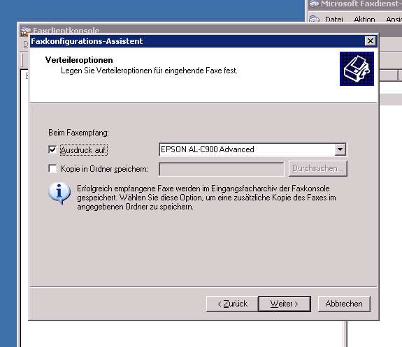

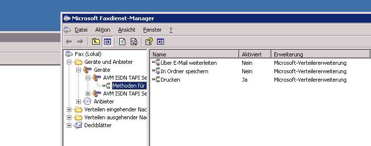

Ich habe da ein kleines Problem mit der Konfiguration.
Ich möchte mir die eingehenden Faxe als e-Mail zusenden lassen. Ich bin nahezu am Verzweifeln. Wo kann ich "Über e-Mail weiterleiten" aktivieren?
Unbenannt - 2.jpg (26.6 KiB) 9097 mal betrachtet
Beim Faxkonfigurations-Assistenten kann ich nur "In Ordner Speichern" oder "Drucken" angeben.
Unbenannt - 4.jpg (27.71 KiB) 9097 mal betrachtet
Bestimmt hab ich mal wieder was ganz einfaches vergessen, deswegen meine Bitte um Hilfe...
Gruß nochbr
Re: Fax Server mit Fritzcard PCI unter WHS
Verfasst: 17. Aug 2010, 18:43
von nochbr
Ja, war was ganz einfaches --> rechtsklick mit der Maus auf "über e-Mail weiterleiten" und dann auf aktivieren klicken. Frage mich manchmal, warum ich den Wald vor lauter Bäumen nicht sehen kann...
