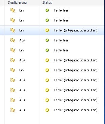

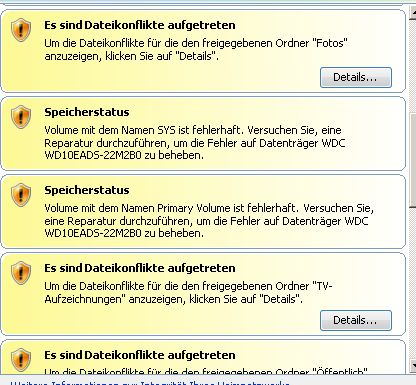

Re: Festplatte wird plötzlich als "nicht hinzugefügt" bezeic
Verfasst: 28. Nov 2013, 23:14
von Marc_B
Hallo Nobby1805,
ich hoffe Du meinst das hier:
bzw. das hier:
Freigegebene Ordner.jpg (22.59 KiB) 6597 mal betrachtet
leider meldet jetzt auch der ServerSpeicher was unerfreuliches (kam in den letzten Stunden erst, war beim letzten Post noch nicht da :shock: ) passt aber zum ersten Bild oben :x

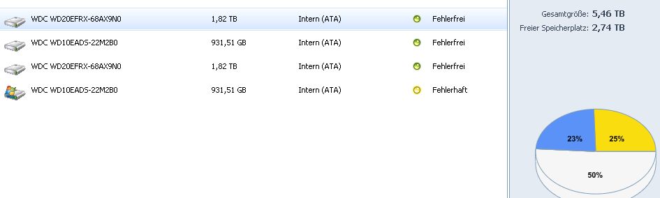

Verfasst: 28. Nov 2013, 23:23
von Marc_B
Nachsatz: hab jetzt mal im ServerSpeicher Tab bei der Systemplatte (die als Fehhlerhaft markiert ist) die Reparatur gestartet.... schaun mer mal
Verfasst: 28. Nov 2013, 23:57
von Marc_B
ok, Reparatur ist durch und erfolgreich :D :P :D jetzt brennen auch wieder alle 4 LEDs :lol:
ausserdem sind jetzt nur noch 2 freigegebene Ordner mit "Fehler (Integrität überprüfen)" markiert. Da änder auch die Duplizierungseinstellung nix :nw
Marc_B
Verfasst: 29. Nov 2013, 10:01
ooops, was war das denn ... den Zustand habe ich auch noch nicht gesehen
kannst du bitte zum Vergleich jetzt noch einmal ein WHSDisk-Log erzeugen
PS die Dateikonflikte sind m.E. Folgefehler der Probleme mit der SYS ... die müssten sich aber nach einiger Zeit erledigen
