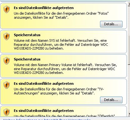

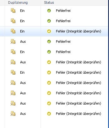

ich hoffe Du meinst das hier:
bzw. das hier:
Freigegebene Ordner.jpg (22.59 KiB) 6581 mal betrachtet
leider meldet jetzt auch der ServerSpeicher was unerfreuliches (kam in den letzten Stunden erst, war beim letzten Post noch nicht da :shock: ) passt aber zum ersten Bild oben :x

Nachsatz: hab jetzt mal im ServerSpeicher Tab bei der Systemplatte (die als Fehhlerhaft markiert ist) die Reparatur gestartet.... schaun mer mal
ACER 340 mit WHS V1 und 2x 1GB (WD) & 2x 2GB (WD red)
AddIns: LightsOut, HomeServerSMART und Duplicate Info... ev. später mal mehr ;)
Marc_B
Beiträge: 29
Registriert: 19. Nov 2013, 22:18
Re: Festplatte wird plötzlich als "nicht hinzugefügt" bezeic
Beitrag von Marc_B »
ok, Reparatur ist durch und erfolgreich :D :P :D jetzt brennen auch wieder alle 4 LEDs :lol:
ausserdem sind jetzt nur noch 2 freigegebene Ordner mit "Fehler (Integrität überprüfen)" markiert. Da änder auch die Duplizierungseinstellung nix :nw
ooops, was war das denn ... den Zustand habe ich auch noch nicht gesehen
kannst du bitte zum Vergleich jetzt noch einmal ein WHSDisk-Log erzeugen
PS die Dateikonflikte sind m.E. Folgefehler der Probleme mit der SYS ... die müssten sich aber nach einiger Zeit erledigen

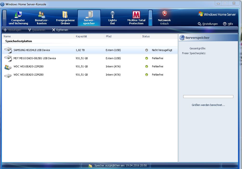

ich habe das gleiche Problem. Eine Festplatte kann nicht hinzugefügt werden. Das Problem trat plötzlich auf. Ich habe schon versucht, die Platte zu formatieren. Die Daten sind gesichert.
Tipps gesucht:=))
WHSDisks.log
(13.41 KiB) 266-mal heruntergeladen
Re: Festplatte wird plötzlich als "nicht hinzugefügt" bezeichnet
Mach bitte mal einen Screenshot von Konsole > Serverspeicher
Handelt es sich um die SAMSUNG USB-Platte ?
Beitrag von kryptogenetisch »
Vielen Dank für die schnelle Antwort. Ja, es handelt sich um die Samsung USB-Platte.
Screenshot anbei.
[img]WHS1.JPG[/img]
