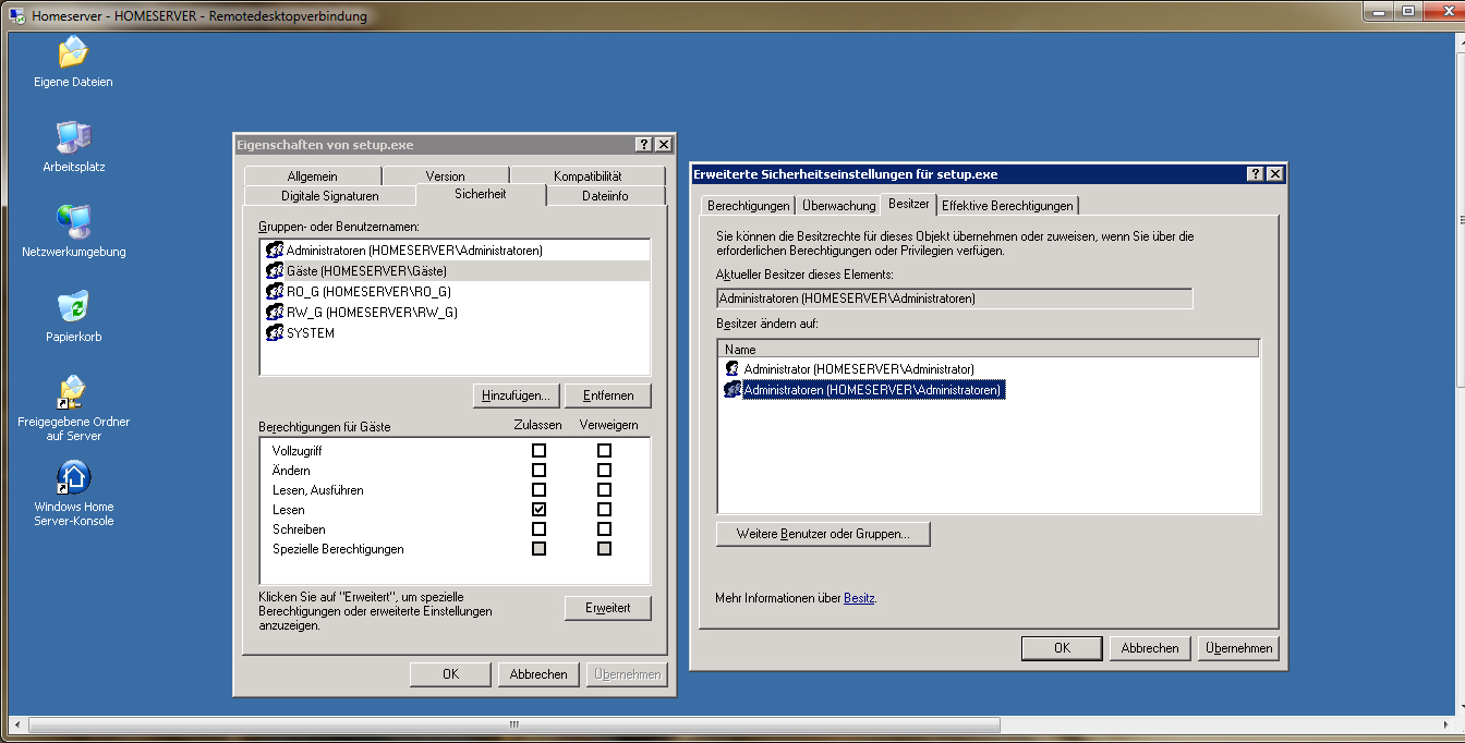

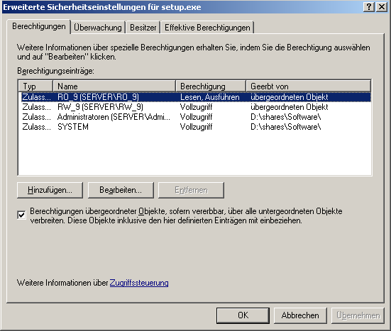

So, hier nachgeliefert die Berechtigung der setup.exe von 2 verschiedenen WHS ... Besitzer in beiden Fällen die Gruppe der Administratoren
setup berechtigung 1.PNG (16.97 KiB) 7052 mal betrachtet
setup berechtigung 2.PNG (21.16 KiB) 7052 mal betrachtet

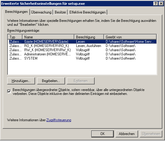

Nachdem ich jetzt eins deiner Probleme bei mir reproduzieren kann ... bin ich noch verwirrter als vorher :(
Wenn ich versuche von dem WHS, von dem der 2. Screenshot ist, den Connector zu laden dann bekomme ich auch einen Zugriffsfehler ... wenn ich dann die Berechtigung für Gäste hinzufügen (der vom IIS verwendete Benutzer gehört zur Gruppe der Gäste) dann funktioniert es :o
Jetzt frage ich mich nur ...
1. warum fehlt diese Berechtigung ? Es ist ein ganz normal aufgestzter WHS in einer VM
2. warum hat das vor einiger Zeit mal mit diesem virt. WHS und einem virt. XP funktioniert

mein WTS ist faktsich unangetastet. Ich hatte den Admin von meiner Arbeit bei mir, der hat mir das Ding klar gemacht, seit dem lief er völlig problemlos bis eines Tages es halt nicht mehr ging.
ich habe jetzt den Gast mit Lesezugriff hinzugefügt. Ist es recht so?
Eig. v. setup.exe.jpg (365.1 KiB) 7048 mal betrachtet

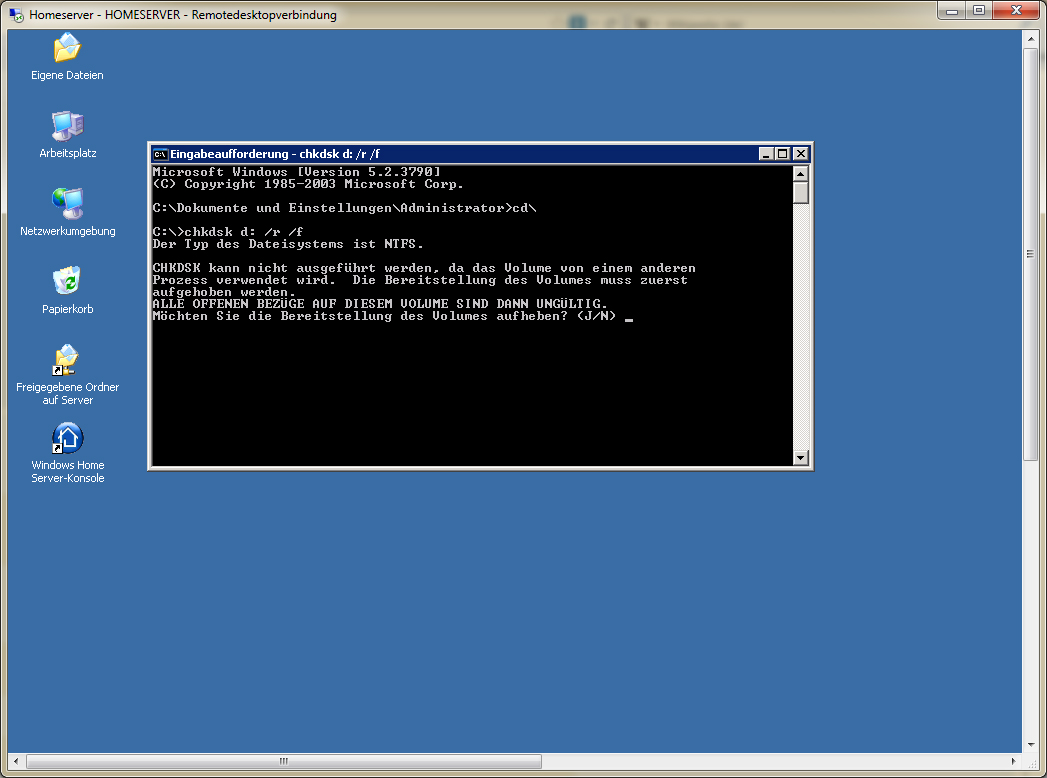

Fehler gefunden. CHKDSK kann im schreibgeschtzten Modus nicht
fortgesetzt werden.
mach bitte einen CHKDSK D: /r /f

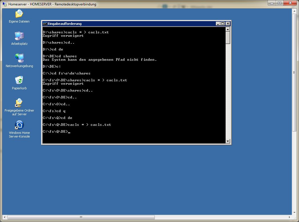

Ruf bitte mal auf dem WHS eine DOS-Box auf und geh nach d:\shares\ ... dann gib bitte "cacls * > cacls.txt" ein und schicke mir das Ergebnis per PN
dann dasselbe bitte auf D:\de\shares, C:\fs\O\DE\shares und C:\fs\Q\DE\

das passiert beim chkdsk...

und das sind die Folgen von dem Cacls-Befehl:
und der Inhalt der txt-Datei vom einzig erfolgreichen Versuch ist folgender:
