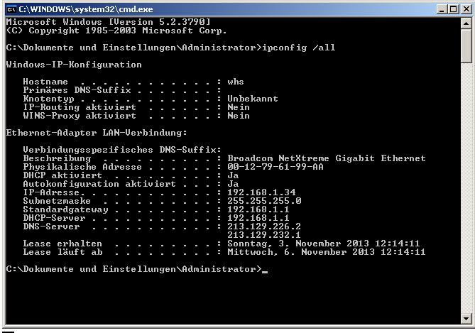

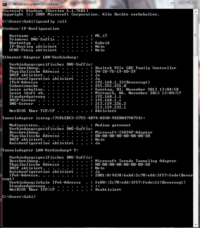

So - hallo Nobby,Nobby1805 hat geschrieben:Bei mir gibt es die selbe Konstellation W7 mit 32 und 64 bit und XP ... und es funktioniert überall ...
Hast du auf allen W7 System die Heimnetzgruppe deaktiviert ?
Mach bitte auf einem W7 und auf dem WHS ein ipconfig /all und poste die Ergebnisse
das hat ein wenig gedauert, aber jetzt haben wir alles.
Also:
WHS:
Compaq MT7100, P4 3,2 Ghz 1 GB, 4 x 1 TB (WD 1002FAEX Raid 1)
Medion Microstar i7, 4 GB, Win 7 Home Premium SP 1, x64,
Medion MD 8830, 4 GB, Win 7 Home Premium SP 1, x32
Samsung, NP 530U3B, i5 8 GB, Win 7 Home Premium SP 1, x64
HP DP7600 Celeron 2,8 Ghz 1 GB, Win XP, SP 3
Dell Vostro 2520, i3 4 GB, Win 7 Home Premium SP 1, x64
Wir haben keine Heimnetzwerkgruppe, sondern ein Arbeitsplatznetzwerk.
Die beiden Screenshots zeigen die ip config des WHS und des wichtigsten Clients im Netzwerk.
Danke im Voraus für Deine Hilfe!
LG
Tupfendackel
- WHS_ip config_03112013.JPG (66.12 KiB) 6313 mal betrachtet
- i7-Client_ip config_03112013.JPG (110.18 KiB) 6313 mal betrachtet
Re: Vorschaubilder laden dauert ewig
ändere bitte als erstes den Knotentyp beim WHS auf Hybrid
viewtopic.php?t=16454&p=121715#p121716
viewtopic.php?f=33&t=16391&p=121365&hil ... id#p121365

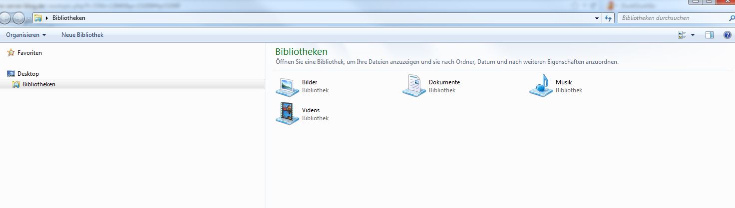

Schneller als befürchtet war das alte Problem wieder da. Wollte eben etwas in einem Ordner am Server suchen, bekam wieder nur die "weißen Blätter" angezeigt.
Wenn ich dann den Explorer zu- und wieder aufmache, sehe ich nicht mal mehr die Unterordner am Client (i7), geschweige denn irgendwas von einem WHS-Server. Screenshot anbei - das ist alles, was ich sehe.
Und ich habe nichts anderes getan als wohl 10 Mal zuvor in der letzten Stunde: auf einen Ordner geklickt, um darin etwas zu suchen. 10 x hat's problemlos und blitzschnell geklappt, ich kam auf den Ordner und konnte alle Dateien sehen, die darin sind. Beim 11. Mal ging's plötzlich wieder nicht mehr.
Das kann jetzt in 5 Minuten wieder vorbei sein, kann aber auch Stunden oder Tage anhalten, auch nach Neustart des Rechners. Man weiß nicht, wann "es" sich wieder einkriegt und warum.
Es macht mich kraaaaaaaaaaaaaaank!
LG
Tupfendackel.
war wohl nix.
LG
Tupfendackel.
- Das ist alles, was ich vom i7-Client zu sehen bekomme, wenn ich den Explorer öffne.
- Screenshot Suche.JPG (50.51 KiB) 6295 mal betrachtet
