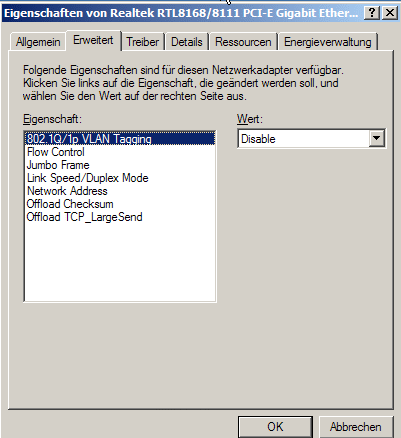

### Habe zwar einige Deiner Eigenschaften wie: Flow Control, Speed Duplex, 802.1Q/1p VLAN TAgging und noch einige andere Eigenschaften wie: Jumbo Frame, Network Adress Offload Checksum/TCP, aber ich habe nicht die Eigenschaft: Wake Up Capabilities bei mir eingetragen in der Netzwerkkarte.

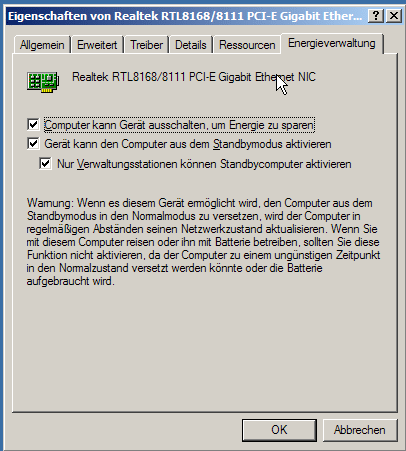

Liegt das daran , dass ich eine onboard NIC habe ? , kann ich diese Eigenschaft nachladen oder muss ich auf eine neue PCI-Karte zurückgreifen. Die Energieverwaltung der NIC hatte ich auch schon so eingestellt

das sollte Dein NIC können! Kannst Du mal einen / mehrere Screenshots von den Eigenschaften-Fenstern posten?

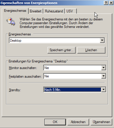

anbei erst einmal die gewünschten Screenshoots.
Netzwerkkarte: Energieoptionen
Netzwerkadapter/Realtek RTL 8168/8111 PCI-E GigaBit/Eigenschaften/Energieverwaltung
Netzwerkkarte: Erweitert
Netzwerkadapter/Realtek RTL 8168/8111 PCI-E GigaBit/Eigenschaften/Erweitert
WHS - EnergieOptionen

"Netzwerkkarte: Energieoptionen" und "WHS - EnergieOptionen" sind imho OK.
LEIDER kann ich den WHS nicht mehr aus dem Standby "wecken".
Ich habe auf der Realtek-Seite nachgeschaut: Der RTL 8168/8111 Chip kann WOL.
Deshalb ist es seltsam, dass bei "Netzwerkkarte: Erweitert" der WOL-Eintrag fehlt.
Hast Du den richtigen Treiber - was anderes kann es m.E. nicht sein: Realtektreiber dort: http://www.realtek.com.tw/downloads/dow ... 8/RTL8111C da ist auch ein Diagnoseprogramm dabei (hab ich nicht probiert).

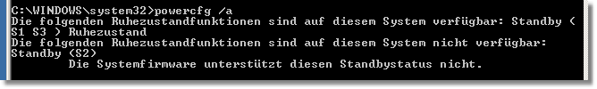

Gib doch mal an der Eingabeaufforderung "powercfg /a" = "powercfg /availablesleepstates" ein. Du bekommst dann gesagt, was dei Board/Bios kann.

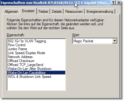

DANKE erst einmal für Deine "Standfestigkeit" und ich denke, ich bin jetzt ein Stück weiter. DU hast recht gehabt mit dem NIC-Treiber: "Asche auf mein Haupt", mein aktuell eingesetzter NIC-Treiber war nicht das "Gelbe vom Ei". Jetzt habe ich den neuesten Treiber :lol:
Zusätzliche Optionen:
WoL After Shutdown= Enable
WoL & Shutdown= 100 MBit First
Allerdings habe habe ich jetzt wohl ein neues Problem: das BIOS
Mit dem Dienstprogramm: "Powercfg.exe" habe ich nun folgendes ermittelt...
Heisst das nun: das mein BIOS NUR den "Ruhezustand" kann , ich somit den WAKE ON LAN VOM CLIENT nicht durchführen kann oder habe ich NUR eine falsche Einstellung im BIOS vorgenommen?
so long Peter
Re: Wake on LAN vom Client
Verfasst: 13. Feb 2008, 18:25
von Silentioso
... S3 ist das was Du brauchst, und das ist dabei.
