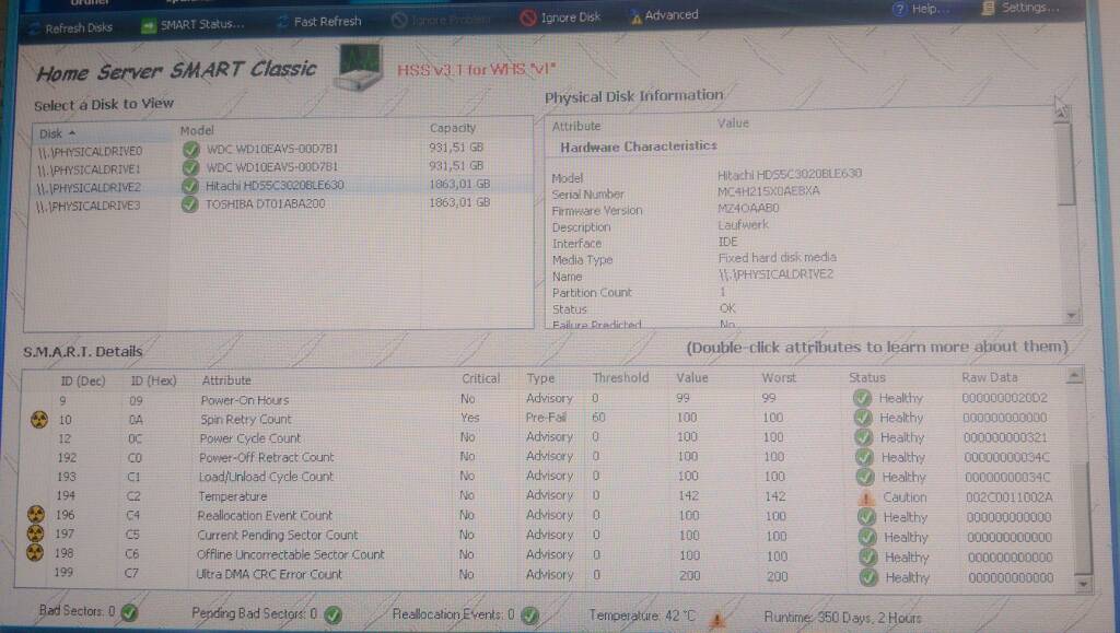

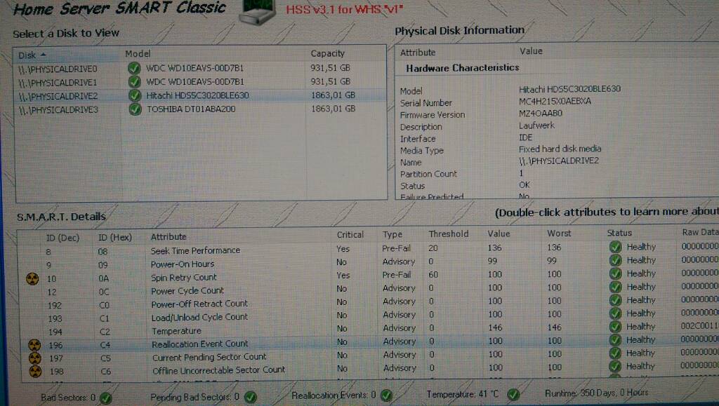

Oli-Oli hat geschrieben:Und jetzt, oh wunder, habe ich keine "pending" Sektoren mehr und die SMART Daten stehen alle auf "healthy" :D
Was wird denn jetzt bei C4 "Reallocated Event Count" angezeigt ?
Re: Pending Bad Sectors Detected
Verfasst: 19. Mär 2016, 12:58
von Oli-Oli
Erstaunlicherweise 0
Gesendet von meinem HTC One_M8 mit Tapatalk
Verfasst: 19. Mär 2016, 13:45
Leider kann man die letzten 4 Zeichen der Raw Data im Screenshot nicht sehen :(
Kann durchaus sein, dass sich die Situation auf der Platte verändert hat und die Sektoren beim Schreiben mit HDTune keien Problem mehr gemacht haben
Leider gibt es keine(mir bekannte) Möglichkeit die interne Liste der Platte (also wie viele Sektoren und welche das sind) auszulesen :(
Die Frage ist natürlich, wie viel Vertrauen zu so einer Platte man noch hat :nw
