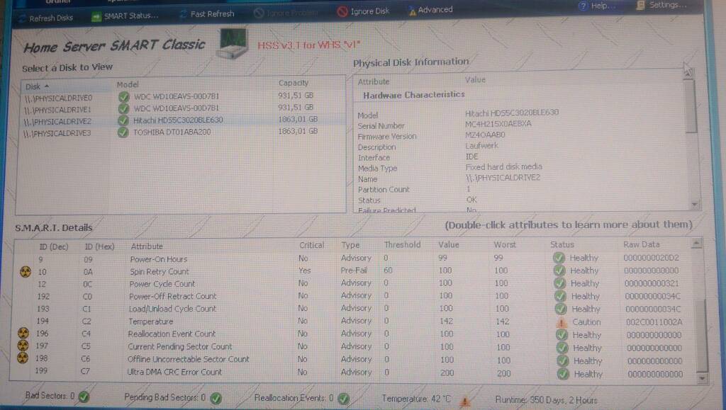

Oli-Oli hat geschrieben:Und jetzt, oh wunder, habe ich keine "pending" Sektoren mehr und die SMART Daten stehen alle auf "healthy" :D
Was wird denn jetzt bei C4 "Reallocated Event Count" angezeigt ?

Erstaunlicherweise 0

Leider kann man die letzten 4 Zeichen der Raw Data im Screenshot nicht sehen :(
Kann durchaus sein, dass sich die Situation auf der Platte verändert hat und die Sektoren beim Schreiben mit HDTune keien Problem mehr gemacht haben
Leider gibt es keine(mir bekannte) Möglichkeit die interne Liste der Platte (also wie viele Sektoren und welche das sind) auszulesen :(
Die Frage ist natürlich, wie viel Vertrauen zu so einer Platte man noch hat :nw

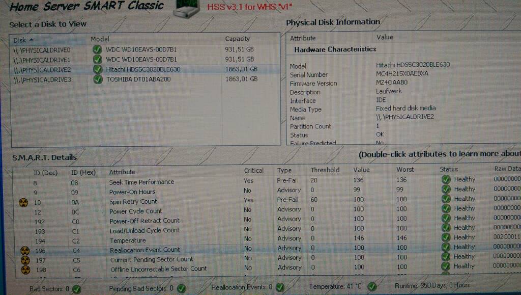

Wie gesagt, ich habe die wichtigsten Daten noch mal abgesichert.
Wenn ich jetzt was verliere durch die Platte kann ich das verschmerzen.
Sieht jetzt erst mal unauffällig aus. Ich werde den Smart Status mal was engmaschiger beobachten.
Die Platte macht auch keine Geräusche oder so.
Wahrscheinlich wäre mir auch gar nichts aufgefallen wenn nicht die Leuchtdiode am Server temporär rot geleuchtet hätte.
Wie gesagt wenn sich was tut gebe ich dir noch mal Bescheid.
Gesendet von meinem HTC One_M8 mit Tapatalk
Re: Pending Bad Sectors Detected
Grundsätzlich sind die Pending-Sektoren "nur" Sektoren, deren Zustand fraglich ist. Diese können z.B. auch zustande kommen, wenn der PC ausgeschaltet wird, während gerade eine Schreibvorgang läuft. Danach ist der Sektor ggf. nicht mehr Lesbar. Wird der Sektor aber neu korrekt beschrieben, dann wir die Anzahl auch entsprechend reduziert, ohne dass der Zähler für defekte oder verwendete Reservesektoren sich erhöhen.
In Homeserversmart kann man auch eine EMail-Benachrichtigung aktivieren. Dann bekommst du eine direkte Info, wenn sich irgend ein Parameter verändert.
Ansonsten würde ich kein Problem darin sehen die Platte weiter zu verwenden. Letztendlich bleibt es aber eine Festplatte - Und jede Festplatte kann jederzeit ohne Vorwarnung ausfallen.
