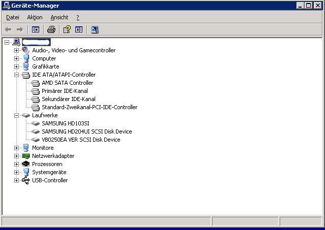

Re: WHS auf HP ProLiant Microserver N36L (HowTo)
stb hat geschrieben:
AHCI für die Festplatten nachinstallierenSTB
- Windows Systemsteuerung aufrufen -> Hardware -> Assistent sucht nach neuen Geräten & findet nichts
- "Ja, die Hardware wurde bereits angeschlossen" auswählen -> Bei installierter Hardware "Neue Hardware hinzufügen"
- "Hardware manuell aus einer Liste wählen und installieren(für fortgeschrittene Benutzer)" auswählen
- Aus Allgemeine Hardwaretypen "IDE ATA/ATAPI-Controller" auswählen
- Datenträger (Pfad: Packages\Drivers\SBDrv\SB7xx\AHCI_svr\XP)
- Beim Modell "AMD SATA Controller" auswählen
- Die neue Hardware installieren
- Beim Reboot im BIOS den SATA Mode von IDE auf AHCI umstellen
- Systemsteuerung/System/Hardware/Gerätemanager aufrufen und den IDE Controller mit "!" deinstallieren (Rechtsklick...)
- Reboot & fertig
Wie sieht dann das dann in dem Gerätemanager aus (evtl ein Screenshot vielleicht?) Bei mir sieht das nach den entsprechenden schritten noch nicht wie ACHI zugriff aus, oder?
