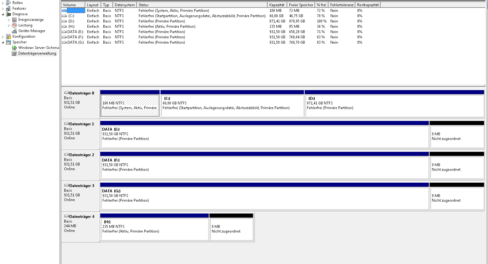

. Nun habe ich echt viele Fragzeichen überm Kop ^^. Also ich habe beim Installieren nur die untere Platte im Acer 340 gelassen so weit so gut ! Nach der Installation vom WHS habe ich dann die anderen platten wieder rein geschoben und tara Sie sind wieder da gewesen aber nun sehe ich die Platten im Server Menü nur leider die Daten die drauf waren nicht mehr. Mich beschleicht da das Gefühl das der fehlende Drive Extender Schuld hat oder habt ihr da noch ne Idee ?! Wie gesagt ich sehe anhand der Festplatten grösse das die Daten noch drauf sind auf den Platten. Mir ist dann noch aufgefallen das nach der installation eine miní Partition H: da war die ser WHS 2011 erst anmeckerte das ich Sie reppen soll (was ich dann auch gemacht habe) in der Partition steht ein Boottable und die Treiber für Netzwerk und Raid !! Kann man die Löschen ? Also ich bin positiv bis jetzt von dem WHS 2011 überrascht was das Tempo und die installation der Agents auf den Clients angeht wenn da die Sache mit meinen Daten nicht wäre. SO nu hoffe ich ihr könnt mir nen Tip geben wie ich die Daten auf den Platten wieder bekommen kann !

Danke PhilippR ! Ich meinte die Systemreserve Partition die Windows Server 2008 immer mit anlegt und die im WHS 2011 sichtbar mit knapp 100MB da steht ! Nach der installation vom WHS 2011 hat der WHS gemeldet, dass ich die Partition reparieren soll warum auch immer (das habe ich gemacht)! Ich stell hier mal nen Bild rein wie es nach der Installation mit der Plattenaufteilung aussah !

PhilippR
Re: "Vail" auf Acer H340 Installieren
Bei mir ist da nur Bootmanger usw drauf. Auf dem Datenträger mit 244MB sind Treiber drauf. Ist Bild2 die Pratition die du meinst?

Hilft dir nichts weil die Paration keinen Laufwerksbuchstaben hat und damit nicht angezeigt wird.
- Beiträge: 10034
Das ist das interne Flashlaufwerk auf dem sich die WHS v1 Wiederherstellung befindet. Zum Verstecken kann wie oben beschrieben der Laufwerkbuchstabe entfernt werden.Meinst du diese ca.244 MB große Pratition?? Das weiß ich leider auch nicht.
Zum Reparieren in der Festplattenverwaltung rechts klicken und Eigenschaften auswählen.

Hallo Martin, kann man die Partition auch auflösen ? Braucht mnn die beim 2011 noch ? Hier im Anhang meine Festplattenübersicht nach der 2011 Installation! Übrigens wo bekomme ich die 2011 Treiber für die Grafikkarte her und den Rest der Treiber für Raid usw ? Ohne den Grafikkarten Treiber fubtzt Martins Lightout ja nich so schön
