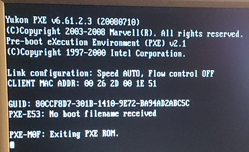

Denke das ich schon viel hier gelesen habe. Hänge aber doch fest.
Mein H340 hat 4 x 1TB verbaut. Grafikkarte eingebaut. Tastatur und Maus sind angeschlossen und funktionieren.
Ich habe das Image entpackt und auf einen USB Stick gespielt. Bootreihenfolge geändert.
Scheinbar bootet der H340 auch vom Stick. Aber dann erscheint oben links nur ein Smiley und mehr passiert nicht.
Jumper für die Tastatur nicht umgesteckt. Im Glauben das der Server vom Stick bootet und es eine Info auf dem Bildschirm gibt.
Also habe ich irgendwo wohl noch eine Information übersehen wie ich in den Recovery-Modus komme.
Das drücken des Knopfes hinten beim Start verändert nichts. Das i blinkt blau.
Hoffe auf Hilfe.
Update 2
Gesehen das ich Yukon in der Bootreihenfolge deaktiviert habe. Den habe ich jetzt auf 1 gesetzt und USB Stick auf 2.
DHCP läuft durch. Kann den Server aber im Router nicht sehen.
Update 3
Konnte zwar das Image nicht überspielen. Aber mit viel Trickserei WHS2011 installiert. Und die LEDs funktionieren auch
Update 3
