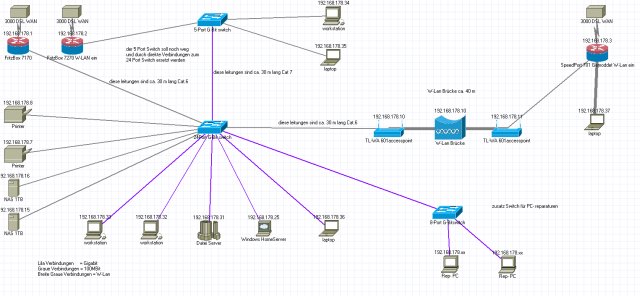

Ich habe Dir hier doch schon 2 Skizzen gezeigt.
So in der Art wäre schonmal ein Anfang.
Wichtig sind der WHS, Switche, Router und deren Aufgaben.
z.B.: Router1, DHCP-Server, Adressbereich 192.168.0.50 - 192.168.0.100, 255.255.255.0
Beim WHS hätte ich dann noch gerne ein ipconfig -all
Auf Clienten kann ich im Prinzip verzichten.
Und bitte keine Netzwerkkomponente vergessen.
Von der WLAN-Bridge hattest Du auch die ganze Zeit über nichts erwähnt.

Frage von Nobby1805: Was mir auffällt ist, dass die 3 tracert zwar zu unterschiedlichen Routern gehen aber dann im 2. Schritt bei der selben IP (Provider) landen
Router 1 hat Zugangsdaten von 1und1 ist aber via T-com leitung verbunden,
Router 2 ist komplett bei 1und1
Router 3 ist komplett bei der T-com
Die W-Lan Bridge hatte ich bereits indirekt erwähnt, als ich den dritten Router erwähnt habe.
Ausserdem habe ich die in meiner Signatur stehen.
leider vergas ich in der eile noch ein paar kleinigkeiten meines Netzwerks!
1. es gibt noch einen dritten Router mit 3000DSL ( Gemoddeder Speedport 701 zu Fritz )
( KEIN DHCP EINGESTELLT, manuelle Vergabe 192.168.178.3 )
2. das gesamte netzwerk hängt / Läuft über einen 24 Port Gigabit Switch von Allnet
3. und ist auf 2 Gebäude verteilt. wobei im 2. Gebäude nur der 3. Router und ein Laptop installiert ist.
> ergänzung: 1x TL-WA601G, 1x Gemoddeder Speedport 701 zur SPEED!Box(FritzBox) und der Laptop
Es sind zwei TP-Link TL-WA601G, die sind beide als Bridge und Access Point Konfiguriert (verstecktes W-Lan).

hab da ein kleines Problem mit der Grösse der Netzwerkstruktur.
es darf nur 640x480 Pixel groß sein, meines ist aber 1525x 705 Pixel.
Dies ist nun die verkleinerung davon.
grüsse
aero-net

pack es in ein ZIP und poste das ZIP

Hier nun das Zip Archiv
Lan1.zip
(151.2 KiB) 110-mal heruntergeladen
4 PCs, 3 ACER Laptops, 1 WHS, alles XP Pro SP3. Ein Laptop hat noch Windows 7 als Dualboot.
2 Druckserver mit 1x Canon I865 und 1x Canon BJC6000, 2 NAS je 1TB, 1 W-Lan Bridge, 2 Acesspoints,
1x FritzBox7170, 1x FritzBox7270, 1x Speedport W701V gemodded zu SpeedFritz, 1x Auerswald Commander Basic
Der WHS: 4x 2TB, 2x1,5TB, 1x 500GB, 4GB RAM, AMD 7750 Dualcore, Asrock K10N78,
Teles DVB-S Karte, Hauppauge DVB-S Karte, Promise TX 4310 SATA 300 Controller,
1x Onboard Gigabit NIC Nvidia, 1x Realtek RTL8168 Gigabit PCI-E NIC

@aero-net:
Das sieht doch schon ganz brauchbar aus.
Hast Du fein gemacht. Bekommst auch einen Keks... :lol: ;)
Ich habe da auch schon einen Verdacht.
Was mir nun noch fehlt ist das Standardgateway des WHS (wichtig für die homeserver.com-Adresse) und welcher Router den dyndns-Dienst bereitstellt.

also der Standardgateway ist momentan 192.168.178.1
und der DynDNS Dienst ist auf der 7270 ( 192.168.178.2) eingerichtet.
Jedoch ist es egal, was wo läuft, wenn der 7270 der Standardgateway ist und der 7170 für DynDNS zuständig ist,
dann geht auch nur die homeserver.com adresse.
Bin aber gerade dabei den 5 Port switch überflüssig zu machen, falls du auf den anspielen willst.
Die Patchpanel habe ich weggelassen!? sol ich die noch reinmachen?

habe gerade den Speedport (192.168.178.3) als Gateway für den WHS eingestellt und die Portfreigaben gesetzt.
homeserver.com funktioniert > abe etwas langsamer natürlich.
Der DynDNS Dienst ist gerade auf der FritzBox 7170 (192.168.178.1) aktiviert, geht nicht...
