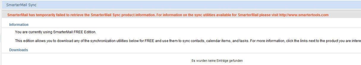

SmartMailer ist bei mir gescheitert an der dünnen Dokumentation und an dem fehlenden Downloadlink für den Mailsync für Outlook.
Egbert
Mailsync: The download link for SmarterMail Sync can be found in your SmarterMail web interface under Settings > SmarterMail Sync
Daniel
Das hatte ich schon gefunden, aber das Programm hat mir keine Downloadlinks angeboten, die Liste ist leer. ich würde den Sync für Outlook 2007 und 2003 benötigen. Muß ich vielleicht noch einmal installieren und dann schauen. Könntest Du mir die beiden exe-dateien eventuell zukommen lassen ?
