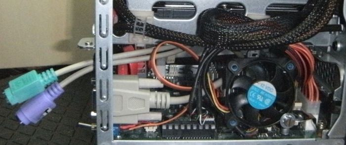

Re: Acer H340 Festplattentemperatur
Verfasst: 11. Aug 2010, 22:51
von Harald Töpfer
Dein Bild zeigt es prima.
Der Lüfter sitzt im Gehäuse von vorne gesehen rechts, also bei den HDD-LEDs. Standardmäßig bläst der Serienlüfter Luft durch das Gitter auf der rechten Seite nach draußen. Er bläst also im Gehäuse vorhandene Luft nach draußen - ausblasend. Diese wird (vorwiegendd) auf der gegenüberliegenden (linken) Gehäuseseite durch ein Gitter hineingesogen und dabei u.a. am Netzteil vorbeigeführt. Das und ggf. ungünstigere Strömungsverhältnisse scheint in höheren Temperaturen der Komponenten (CPU, Sys, HDDs) zu resultieren.
Wenn man den Lüfter dreht (oder einen neuen mit Luftstrom nach innen einbaut), dann saugt dieser auf der von vorne gesehen rechten Gehäuseseite Luft ins Innere des H340, die dann (vorwiegend) auf der linken Seite durch das Gitter wieder austritt. Diese Bauweise habe ich dann "ansaugend" genannt. Nach meinen Tests (und der Erfahrung einiger anderer User hier) werden durch diese Einbauweise die Komponenten CPU, System und HDDs besser gekühlt. Bei mir ist der Prozessor mindestens 20° kühler, das System rund 4° und die Platten 1 bis 6°. Aller Wahrscheinlichkeit nach wird aber das Netzteil etwas wärmer, da hier nun keine Frischluft mehr vorbeikommt. Von hinten befühlt ist das Netzteil aber kaum lauwarm. Kein Wunder bei 36 W Gesamtleistung des Systems...
So long, H.

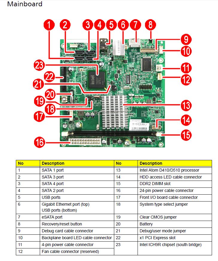

Bin im Moment beim Einbau eines weiteren Lüfters, um die Temperatur des Prozessors herunter zu bekommen.
Liegt im Moment immer um die 80 C und die Festplatten liegen zwischen 42 - 50.
Der saugt dann die Luft ein und bläst sie am Kühlkörper vorbei.
Gemessen mit ArgusMonitor_Setup_2.0.15.exe
(Im Prinzip liefert der H340 die Daten auch, aber die Lizenz ist für alle Rechner gültig und zeigt die Temparatur ständig in der Taskleiste und so eben auch auf dem H340 installiert.)
Der andere 140 mm Lüfter zum Austausch des eingebauten - ist/war "Ausblasend", wie @Sucram1987 es so schön beschrieben hat - kommt in den nächsten Tagen.

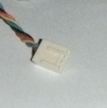

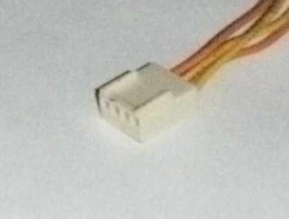

Auf dem Board befindet sich noch der Fan-Reserve-Anschluss (12) , an den aber der Original-Fan-Connector nicht passt.
Das scheint ein "Molex-Anschluss" zu sein, denn eine in der Bastelkiste gefundene Pin-Kupplung passt, da ohne versetzte Nase.
Kennt jemand zufällig die Belegung - sonst muss ich es in den nächsten Tagen aus messen auf welcher Seite sich +12 V bzw. +5 V befinden und ob wie üblich die beiden mittigen die Masse darstellen.
Passende Kupplung zum Board
Original-Lüfter-Kupplung
