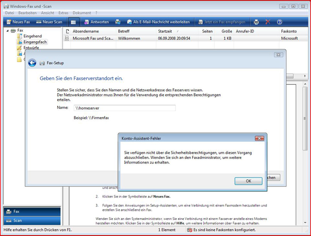

Nach einer längeren Auszeit lässt mir das Thema nun doch keine Ruhe. Ich habe alles soweit installiert, dass ich vom Homeserver aus Faxe verschicken kann, die auch tatsächlich ankommen. Wenn ich nun allerdings versuche mit einem Rechner aus dem Heimnetz auf den Homeserver als Faxserver zuzugreifen passiert folgendes:
  • ich öffne die Systemsteuerung
  • ich doppelklicke "Drucker"
  • ich doppelklicke FAX an Homeserver (der als Bereit gekennzeichnet ist)
  • ich klicke auf "neues Fax"
  • ich bekomme die Meldung "Faxmodem oder -server auswählen"
  • unter "Verbindung mit einem Faxserver im Netzwerk herstellen" gebe ich "\\homeserver" ein
Als Lohn für die Mühe bekomme ich folgende Fehlermeldung (siehe Anhang):
Sie verfügen nicht über die Sicherheitsberechtigungen, um diesen Vorgang abzuschließen. Wenden Sie
sich an den Faxadministrator, um weitere Informationen zu erhalten.
Ich vermute, der Faxadministrator bin ich selbst, Informationen habe ich aber keine, zumindest
keine, die das Zugriffsproblem auf den den Faxserver lösen würden.
Was tun??
