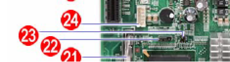

H340 ausschalten, Reset Taste drücken und festhalten, H340 einschalten, reset Taste so lange festhalten bis das i rot blinkt
PS den Jumper für die USB-Tastatur hast du nicht zufällig gesteckt ?

Danke für die rasche Antwort,
hab den Reset zwei Minuten lang gedrückt gehalten, da sollte normalerweise doch schon das Recovery System laden?!
Also ich selbst hab keine Modifikationen durchgenommen, mein Techniker der mir den WHS aufgesetzt hat, hat alles über Remote Desktop Connection gemacht, aber falls das eine Fehlerquelle sein könnte, kann ich es ja überprüfen. Wo finde ich den Jumper?!

2 Minuten könnten zu kurz sein ...
Nr 23

Also Jumper ist nicht gesetzt. Reset 5 Minuten gehalten. Noch immer zu kurz?
