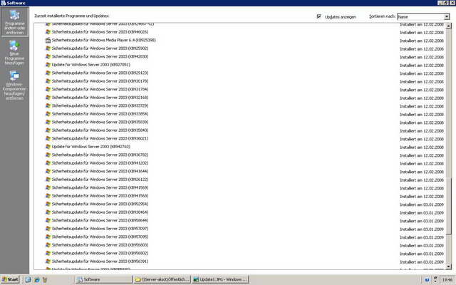

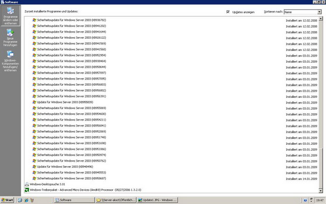

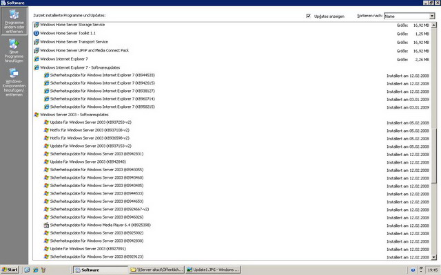

Mir kommt da gerade eine Idee. Wenn Du Zugriff auf Deine Ordner auf dem WHS hast kannst Du die Connectorsoftware javon da aufrufen. Müsste eigentlich ohne Probleme funktionieren. Ansonsten stosse das Windows Update noch mal manuell an (direkt auf der Microsoftseite) bei mir hat es auch mit den Updates auch etwas länger gebraucht. Ich hänge mal die Übersicht mit den Updatedateien mit an vergleiche diese mal.Vielleicht fehlt ja doch noch was. An sonsten weiter wenn Du mehr in Erfahrung gebracht hast.
Herzliche Grüße
Andreas
Herzliche Grüße
Andreas
- Update 4
- Update4.jpg (60.97 KiB) 2032 mal betrachtet
- Update 3
- Update3.jpg (62.54 KiB) 2032 mal betrachtet
- Update 2
- Update2.jpg (58.91 KiB) 2033 mal betrachtet
- Update1
- Update1.jpg (49.2 KiB) 2033 mal betrachtet
