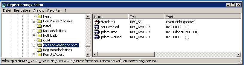

Regedit Anschlussweiterleitung (Bild)
- regedit4.JPG (51.91 KiB) 7381 mal betrachtet
mfg ruga

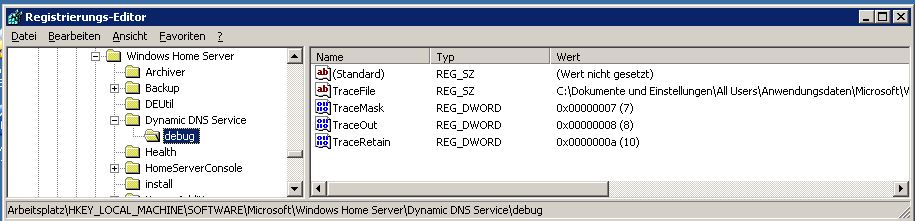

Re: ping - Zeitüberschreitung
Bei Details Fehler Anschlussweiterleitung wird das Fenster der Remote Einstellungen eingeblendet.Als du WAS gemacht hast ?
Was kommt denn bei Details ?
mfg ruga
Beim 2. Screenshot sollte es der Unterschlüssel install sein
Bei letzten Screenshot brauch ich ALLE Unterschlüssel

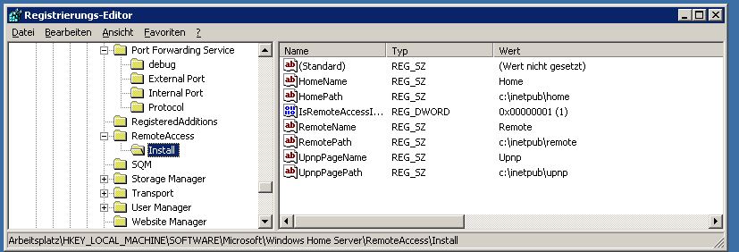

Bild UnterschlüsselBeim 2. Screenshot sollte es der Unterschlüssel install sein
- regedit5.JPG (63.18 KiB) 7371 mal betrachtet
mfg ruga

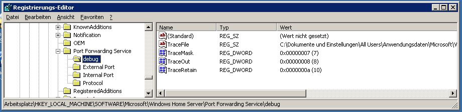

Unterschlüssel
- regedit6.JPG (55.02 KiB) 7364 mal betrachtet
mfg ruga
mit "letzten" meinte ich HKEY_LOCAL_MACHINE\SOFTWARE\Microsoft\Windows Home Server\Port Forwarding Service ... da gibt es debug, External Port, Internal Port und ProtocolNobby1805 hat geschrieben:Beim 2. Screenshot sollte es der Unterschlüssel install sein
die bisherigen Screenshots sehen eigentlich "richtig" aus ... poste mal die Logfiles ddns-<Datum>.log, portforwarding-<Datum>.log

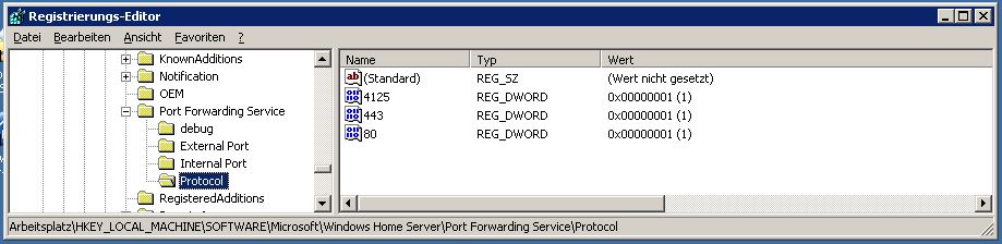

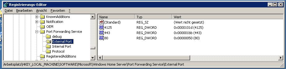

Bilder dazu:Nobby1805 hat geschrieben:mit "letzten" meinte ich HKEY_LOCAL_MACHINE\SOFTWARE\Microsoft\Windows Home Server\Port Forwarding Service ... da gibt es debug, External Port, Internal Port und ProtocolNobby1805 hat geschrieben:Beim 2. Screenshot sollte es der Unterschlüssel install sein
- foreward4.JPG (52.16 KiB) 7292 mal betrachtet
- foreward3.JPG (52.77 KiB) 7292 mal betrachtet
- foreward2.JPG (52.87 KiB) 7292 mal betrachtet
- foreward1.JPG (56.52 KiB) 7292 mal betrachtet
mfg ruga

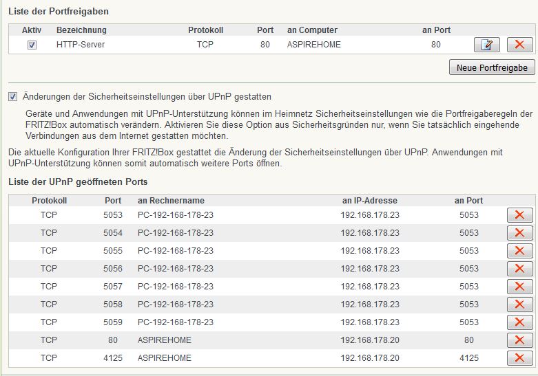

Unter "Weiterleitung" finde ich im Router keine Einstellung. Sind es die Portfreigaben?Nobby1805 hat geschrieben:die bisherigen Screenshots sehen eigentlich "richtig" aus ... poste mal die Logfiles ddns-<Datum>.log, portforwarding-<Datum>.log
... und noch einmal die Frage welche Port jetzt im Router weitergeleitet werden ?
Portfreigaben im Anhang
- port-freigaben.JPG (88.52 KiB) 7287 mal betrachtet
mfg ruga
Ist das gewollt, das dort Ports 5053ff zu einem PC durchgeleitet werden ?
Port 443 fehlt immer noch ... es kann sein, dass die Fritz diese Weiterleitung per UPnP nicht akzeptiert weil dieser Port auch für das Remote-Management der Fritz verwendet wird ... schau mal danach und schaltet das ab
Ich kann nur dringend empfehlen das UPnP im Router abzuschalten und dann die benötigten Ports von Hand frei zu geben.
