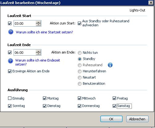

Ich habe nun zum Experimentieren "Lights Out" so eingestellt, dass der Server an jedem Samstag um 03:00h aus dem Standby gerufen wird und um 06:00h wieder in den Standby fährt.
1.) Was bedeutet hier "Erzwinge Aktion am Ende?"
ist das eine veraltet Version ?
2.) Heißt das, dass der Server meinen Client ebenfalls aus dem Standby holt und dann die Sicherung fährt?
das stellst du auf dem Client ein

So - ich mal wieder ;-)
Das "LightsOut"-Problem habe ich gelöst - es war eine uralte Version installiert, irgendwas mit 0.8x
Ich habe nun die aktuellste aufgespielt.
