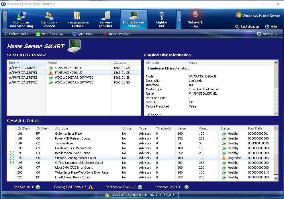

Jetzt wird in Home Server SMART die 2. HDD als fehlerhaft angezeigt:
Beim Scrollen durch die drei verschiedenen Unterfenster kommen keinerlei (weitere) Fehlermeldungen außer der einmaligen "Current Pending Sector Count".
Was finde ich wo, um etwaige Fehler zu isolieren, die evtl. so aussagekräftig sind, dass Du helfen kannst?

Pending Sectors ist ja schon aussagekräftig ... und die WriteErrorRate ist auch schon recht hoch
PS du hast übrigens nicht die aktuelle Version von WHS Smart (für v1)
PPS ich würde mit dieser Platte nicht weiter arbeiten

1. das ist EINE schwerwiegende Ursache. Könnte es die neuen Probleme erklären (ursprünglich ging es ja nur um die Extenderbox, inzwischen [das meine ich mit neuen Problemen:] lief immer chkdsk und fror ein).
ja, pending sectors können und werden höchstwahrscheinlich die Ursache für das CHKDSK und auch das Hängen sein
