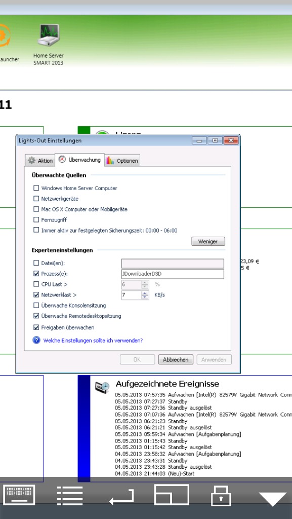

Coolzero hat geschrieben:Hallo,
Hab lo mal neuinstalliert in der von dir genannten Version.
Das hat erstmal keine Änderung gebracht!
Erst nach einem erneuten Neustart, geht er jetzt auch direkt in den Standbye wenn es auch angezeigt wird, nur jetzt geht er viel zu oft in den Standbye, obwohl Programme wie JDownloader aktiv sind!
Wie kann ich das noch ändern?
Hallo, hab das Problem immer noch das er jetzt trotz das z.b JDownloader ( aber nicht immer aktiv was zum laden hat)läuft in den Standbye geht, auch wenn Grade was geladen wird!
Meine aktuellen Standbye Einstellungen sind auf den Bildern zu sehen!
Hatte überlegt ob das überwachen der Freigaben nicht reicht, da ja bei aktivem Download Darein geschrieben word!?
Internet Kabel 150000
Re: WHS 2011 und WHS 2011 Backup Server starten seltsam neu
Und die Netzwerklast war zum Ausschaltpunkt über 7KB/s?
Beitrag von Coolzero »
Martin hat geschrieben:Und die Netzwerklast war zum Ausschaltpunkt über 7KB/s?
Wo genau kann ich das sehn ob sie das zum ausschaltzeitpunkt war?
Wenn du kein Dashboard offen hattest, nur in den Logs. Aber da vermute ich mal kommt raus, dass die Last drunter war (ich möchte jetzt nicht ausschliessen, dass da noch ein Fehelr drin ist, ist aber eher unwahrscheinlich).
Schick mir mal deine Serverlogs und schreib dazu wann das war.
