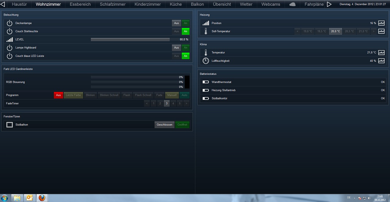

ich geselle mich mal dazu.Nutze auch Homematic.
Allerdings mit dem LAN-Adapter in Verbindung mit IP-Symcon.
Leider kann ich in meiner Altbau Mietwohnung nicht viel automatisieren :cry:
Keine elektr.Jalousien. In den meisten Lichtschaltern kein N-Leiter, außer es ist eine Steckdose mitgeschalten.Da habe ich auch Aktoren drin.
Dafür 2x IP-Symcon gesteuerte RGB-LED Lichtleisten.
Keymatic von Homematic und ein paar interne und externe Lichtaktoren,Dimmer etc.
Außerdem in jedem Raum(außer Bad),die Homematic Thermostate und Heizungsregler.
Trotz der "wenigen" Aktoren ist es doch der Spieltrieb der Spaß macht.
Vorteil von IP-Symcon ist ja,dass mehrere verschiedene Systeme miteinander verbunden werden können.
So habe ich noch ein Dimmaktor Eltako(Enocean),wo man kein Neutralleiter benötigt.
