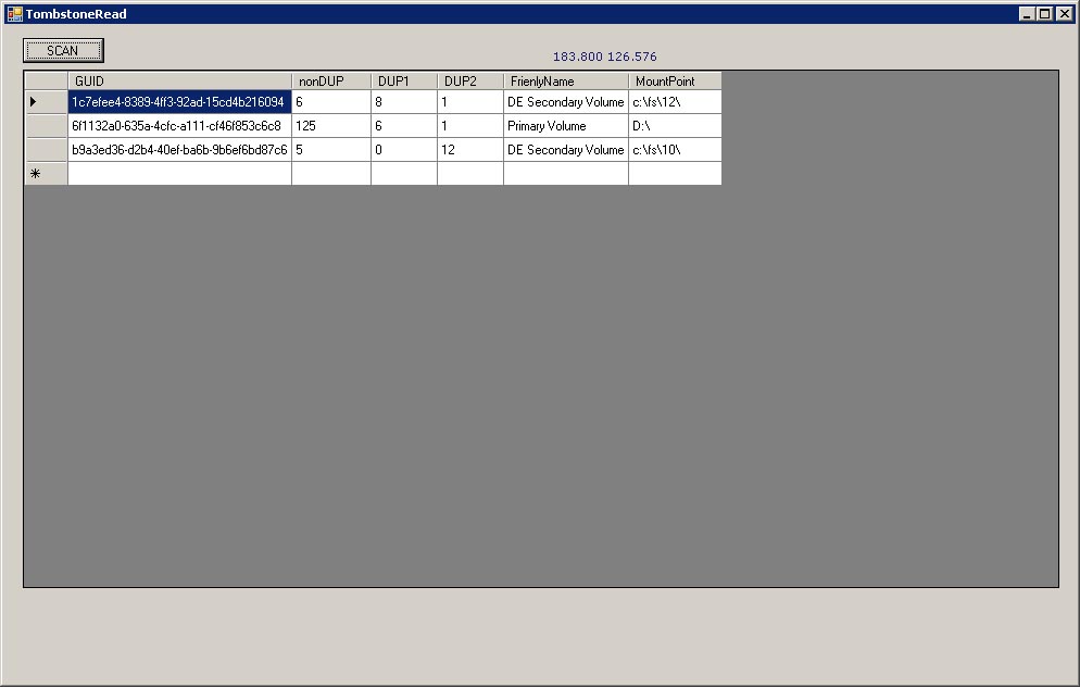

anbei der letzte Scan von TombstoneRead.
Bislang zeigt er mir zumindest keine weiteren Dateikonflikte an und bei DuplicationInfo sind die Thumbs.db's auch verschwunden.

also ich glaube ich bzw. der WHS sind jetzt übern Berg. Keine Konflikte mehr und er dupliziert jetzt die neu drauf kopierten Dateien auch wieder schön auf meine beiden 2TB-Platten. Also vielen Dank Nobby für Deine Hilfe.
