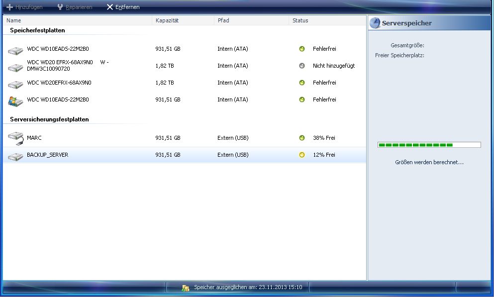

hier nun der Screenshot des Serverspeichers...
Serverspeicher komplett.jpg (55.96 KiB) 6052 mal betrachtet
Gruß Marc_B
Re: Festplatte wird plötzlich als "nicht hinzugefügt" bezeic
Verfasst: 23. Nov 2013, 17:24
ja, hatte ich befürchtet ... mit dem grünen Balken enthält der Screenshot leider keine weiteren Informationen :(
Ich sehe jetzt nur noch eine kleine Chance ... Platte ausbauen und dann über die Konsole entfernen

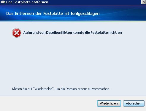

allerdings lässt mich die Konsole die Platte nicht entfernen. Sie wird richtig als "fehlend" (nicht) erkannt. Wenn ich dann auf "Entfernen" gehe und die ganze Prozedur durchmache, lande ich da:
Festplatte entfernen fehlgeschlagen.jpg (18.58 KiB) 6034 mal betrachtet

Ja, diese Fehlermeldung ist ein bekanntes Problem :( mach bitte einen neuen WHSDisks Log
Ja, du kannst danach versuchen noch Daten von der Platte zu retten, diese findest du unterhalb des versteckten \DE\
Danach kannst du die Platte, falls sie HW-mässig noch OK ist, über die Konsole wieder dem Pool hinzufügen ... Sie wird dabei vom WHS neu formatiert

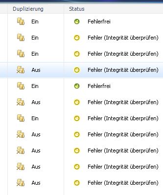

Nachtrag: unter "freigegebene Ordner" ^gibt es etliche mit "Fehler (Integrität überprüfen)" --> wie kriegt man denn das wieder geradegezogen?
Marc_B
Verfasst: 24. Nov 2013, 19:56
Schwer zu sagen .. keine weitere Information dazu ?
Ich würde mal testweise bei einer betroffene Freigabe die Duplizierung abschalten und dann wenn die Dateikonflikte weg sind wieder einschalten

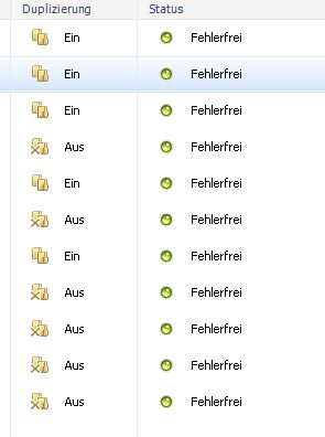

ok, werd ich mal versuchen. allerdings hab ich das vorige Bild zu sehr abgeschitten :o da sind nicht alle mit "Fehler" mit Duplizierung... Werd da mal hin- und herschalten
kaum dass ich das schreib, hab ich´s auch versucht (bei nur einem Ordner) und *tata* ALLE sind auf einmal Fehlerfrei :D :D :D da ist wohl eine alte Maske nicht aktualisiert worden
Vielen Dank, Nobby1805, für Deine Hilfe und die kompetenten Ratschläge

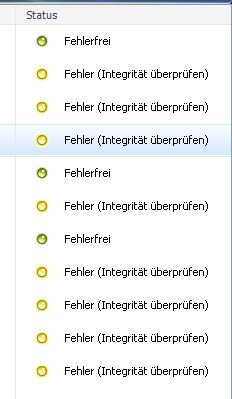

leider vergisst der WHS nach einem Reboot, dass keine Synchronisationsprobleme mehr vorliegen und meckert in der Ansicht der freigegebenen Ordner wieder, dass "Fehler (Integrität überprüfen)" vorhanden sei :evil:
Ausserdem leuchtet aussen am Gehäuse die LED von PHYSDRIVE2 nicht obwohl in der ServerSpeicher-Ansicht alle 4 Platten als OK angezeigt werden - seltsam
Marc_B
Verfasst: 27. Nov 2013, 22:58
Marc_B hat geschrieben: leider vergisst der WHS nach einem Reboot, dass keine Synchronisationsprobleme mehr vorliegen und meckert in der Ansicht der freigegebenen Ordner wieder, dass "Fehler (Integrität überprüfen)" vorhanden sei :evil:
Beruhigt sich das nach einiger Zeit wieder? Schau mal ob es im DEutil-log dazu passende Fehlermeldungen gibt
