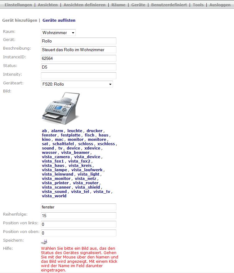

Version 0.22:
Neue Features:
Handbuch angefangen
Admininterface um Direkthilfe erweitert
Design Admininterface angepasst
Admininterface umgebaut, damit Geräte einfacher und komfortabler verwaltet werden können (z.B. BIldvorschau, Geräte übersichtlicher)
Öffentliche Beta für Sidebar Gadget gestartet (Serverteil und Widgt enthalten - Siehe Handbuch)
Bugfixes:
Problem in VMC behoben (FS20 Dimmer und Rollo nach klick falsches Icons)
Kleiner Appetitanreger:
Neue Features:
Handbuch angefangen
Bugfixes:
- beispiel.jpg (70.11 KiB) 10899 mal betrachtet

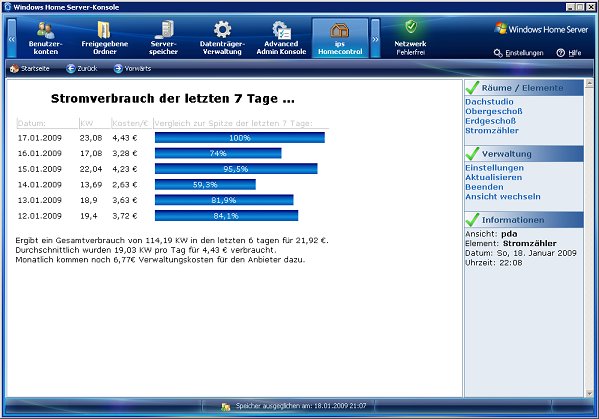

mit ipsHomecontrol und ein wenig basteln, kann man sogar den Verbrauch des gesamten Hauses inkl. des Servers visualisieren:
- whs.png (150.82 KiB) 10362 mal betrachtet
