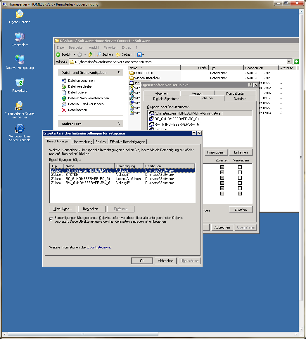

Re: Die Verbindung zwischen diesem Computer und dem Heimserv
Verfasst: 7. Feb 2012, 23:38
OK, dann geh bitte mal auf dem WHS nach D:\shares\Software\Home Server Connector Software und klicke setup.exe mit rechts an - dann Eigenschaften > Sicherheit > Erweitert .. und davon einen Screenshot
und dann bitte noch in einem IE auf einem Client http://homeservername:55000/clientfiles.aspx aufrufen
da müstte folgendes kommen
Verfasst: 8. Feb 2012, 00:06
von mgoehlert
Serverfehler in der Anwendung /.
Der Zugriff auf den Pfad D:\Shares\Software\Home Server Connector Software wurde verweigert.
Beschreibung: Unbehandelte Ausnahme beim Ausführen der aktuellen Webanforderung. Überprüfen Sie die Stapelüberwachung, um weitere Informationen über diesen Fehler anzuzeigen und festzustellen, wo der Fehler im Code verursacht wurde.
Ausnahmedetails: System.UnauthorizedAccessException: Der Zugriff auf den Pfad D:\Shares\Software\Home Server Connector Software wurde verweigert.
ASP.NET darf auf die angeforderte Ressource nicht zugreifen. Gewähren Sie der ASP.NET-Anforderungsidentität Zugriffsrechte für die Ressource. ASP.NET hat eine Standardprozessidentität (gewöhnlich {MACHINE}\ASPNET unter IIS 5 bzw. Network Service unter IIS 6), die verwendet wird, wenn die Anwendung keinen Identitätswechsel ausführen kann. Wenn die Anwendung über <identity impersonate="true"/> einen Identitätswechsel ausführen kann, wird als Identität gewöhnlich der anonyme Benutzer (normalerweise IUSR_MACHINENAME) bzw. der authentifizierte Anfragebenutzer verwendet.
Um ASP.NET Zugriff auf eine Datei zu gewähren, klicken Sie im Explorer mit der rechten Maustaste auf die Datei, wählen "Eigenschaften" und anschließend die Registerkarte "Sicherheit". Klicken Sie auf "Hinzufügen", um den entsprechenden Benutzer bzw. eine Gruppe hinzuzufügen. Markieren Sie das ASP.NET-Konto, und aktivieren Sie jeweils das Kontrollkästchen für den gewünschten Zugriff.
Verfasst: 8. Feb 2012, 08:41
bei mir gibt es noch eine weitere Berechtigung für Gäste ... wie die genau aussieht muss ich heute Abend nachsehen
zum IIS: schau mal hier viewtopic.php?f=51&t=14681
Verfasst: 8. Feb 2012, 14:18
von OlafE
Auf den Ordner Home Server Connector Software haben bei meinem Server hier Gäste Lesen-Zugriff, zudem steht noch der Besitzer mit erweiterten Zugriffsrechten, die auf Vollzugriff hinauslaufen.
Interessant ist auch, dass die Freigabeberechtigungen für Software für die Maschine hier auf die existierenden Benutzerkonten (namentlich aufgelistet) und die Gruppe Administratoren beschränkt sind, ich habe grade keinen zweiten WHS im Zugriff für einen Vergleich.
