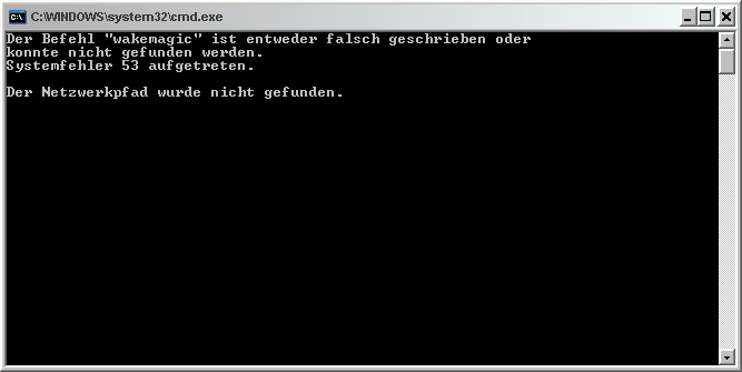

das "Dingens" ist eigentlich ganz gut, ich bekomme jedoch bei Aufruf der Batchdatei eine Fehlermeldung. Muss an dieser Stelle ein WOL-Tool eingebaut werden?

Silentioso
Beiträge: 118
Registriert: 27. Nov 2007, 10:54
Re: Wake on LAN vom Client
Beitrag von Silentioso »
... :mrgreen: ähhm hab ich wohl vergessen zu erwähnen :roll:
- WakeMagic gibt es dort: http://sektor9.planetpeer.de/index.php/topic,596.0.html
- das hier schon zitierte WOL.EXE - dort http://www.gammadyne.com/cmdline.htm#wol oder jedes andere ähnliche Tool müßten es genau so tun.
Mir hat WakeMagic gefallen weil es nicht nur die MAC sondern auch einen definierten Broadcast sendet und sowohl über GUI als auch Kommandozeile aufrufbar ist.
