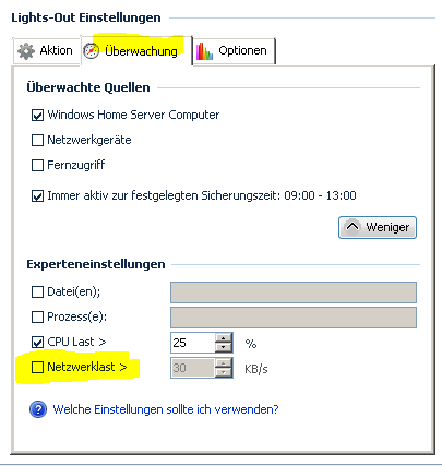

mb28658
- Beiträge: 247
- Wohnort: NÖ (Österreich)
Re: Lights-out - kein standby mehr in neuer Version
Servus Martin,
Mein Problem konnte ich so lösen:
Unter "Überwachung" beim Parameter "Netzwerklast" den Haken entfernt.
Nun klappt wieder alles.
Vielleicht hilft das in vielen der hier diskutierten Fällen.
LG
Michael
LG
Michael
- LO-Netzwerklast.PNG (12.97 KiB) 2282 mal betrachtet
Das kann zweifelos den Server wach halten wenn viel Netzwerklast vorhanden ist.
Bei den hier diskutierten Fällen war bisher immer die fehlende Standardaktion das Problem.
