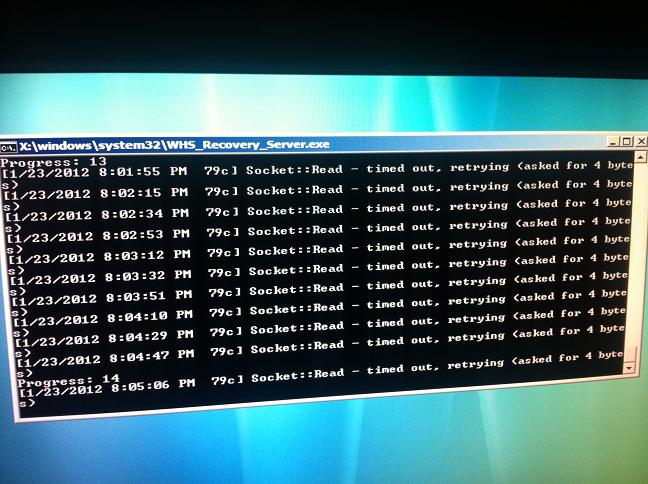

Re: Acer H340 System Restore Problem
die Platte ist im untersten Schacht ?
Mach noch einmal ein Foto
dekosk
- Beiträge: 13
- Registriert: 22. Jan 2012, 03:10
und immer und immer und immer wieder ich bin am verzweifeln
ja platte ist im untersten schacht
- IMG_2426.jpg (77.34 KiB) 5394 mal betrachtet
